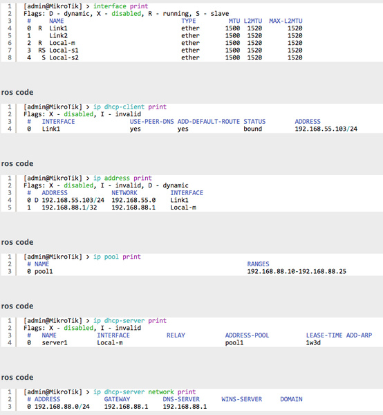

    Pessoal, to tentando configurar minha RB450G porem nao vai nem a pau. Se eu do um restore e deixo ele rodar aquele script inicial, pra aquele setup basico funciona redondo! Se eu do um restore e nao rodo o script inicial e faço a mesma coisa do script na mao, a internet nao entra nem a pau!!!! o que estou fazendo errado ?
    Alguem ja passou por isso ? tem como dar um help ? Segue o output basico e mais a minha topologia. Valeu!!!

    Smile Re: Internet nao entra de jeito nenhum!!!!
    vc deve Colocar
    pool
    ip
    dns
    nat não colocar interface de saida
    dhcp
    Acompanhando

    Valeu Daniel, mas nao vai nem pau! fiz o que vc falou, arrumei o meu nat e nada!
    o Mikrotik nao tem algum log tipo o linux onde eu vejo o que ta fazendo ? tipo a minha maquina ta pedindo alguma coisa pro rb450 e ele por algum motivo nao retorna, tem algum log que eu veja o que o mikrotik esteja fazendo ?

    Citação Postado originalmente por 2fast4youbr Ver Post
    Vc já coloco a Rota em IP/Routes
    olha tem o log na aba lateral ao lado do Radius
    Padrão Re: Internet nao entra de jeito nenhum!!!!
    Estao ok sim.
    O que me deixa impressionado, é que eu reproduzi igualzinho o script que ele roda inicialmente, ou seja, deveria funcionar e nao funciona!!!
    para rodar redondinho como o link vai entra vc já sabe, agora vamos fazer o link sair ---> ip addresses 192.168.1.1/24 ---> ip dhcp server vc vai em setup avançar avançar avançar avaçar ---> no setup do dhcp server ele já cria as rotas eo pool se o link já estiver entrando no mikrotik dai você vai em ---> ip ---> firewall, add 1 regra scrnat, out interface link, action masquerade, e outra regra para o local ---> scrnat, scr address 192.168.1.0/24 action masquerade, éa forma mais simpes
