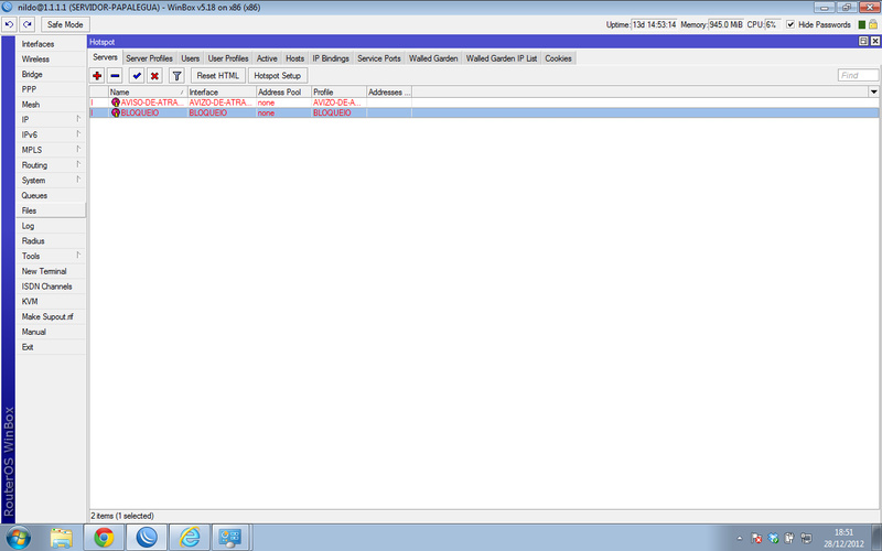

    amigo quando faço isto dito por você, não pego ip e não navega e nem abre a pagina do hotpostClique na imagem para uma versão maior

    A sua imagem só tem a ver com bloqueio e atraso.
    Vamos lá.
    Crie o dhcp para os visitantes
    Crie as duas faixas de endereço em dhcp/networks
    Coloque os ip/addresses
    Crie os dois pools
    Coloque as 2 rotas
    Crie 2 servers profile, um apontando a página de clientes e outro apontando a página de visitantes. Tem que estar em pastas diferentes. Ex: /hotspot e /hotspot2, inclusive já com as faixas de ip diferentes
    Crie os 2 servers, um com address pool none para os clientes e o profile correto e um com address pool apontando para o pool dos visitantes (que tem que ter o dhcp habilitado), com o server profile do visitante.

    amigo muito bom, agora eu uso ip statico em todos os clientes e queria usar o hotpost para mandar avisos para o mesmo como a imagem mostra um de aviso e outro de bloqueio por pagamento, eu uso mascara da rede .252 por isso que está tão complicado!! se vc puder me dá uma luz me add ai no msn: [email protected]
