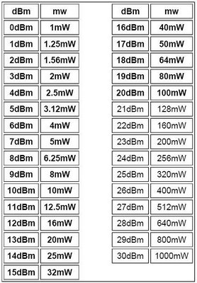

    Padrão Tabela de conversão dbm X mW (iniciantes)
Nome:	         tabela dbm x watts.jpg

    Parabens pelo seu post, pois as vezes prescizamos destas conversoes e não encontramos facilmente

    dBm e mW são grandezas utilizadas para medir a potência de um gerador de RF (rádio frequência).
    Se o seu rádio (AP) tem 20 dBm significa que ele tem 100mW de potência.
    O Dbi da antena significa o ganho que ela trará para seu sistema, se por exemplo a antena for de 12 Dbi, significa que ela amplifica o sinal de entrada em 12x.
    Com isso vc teria um sistema de 1200mW de potência atualmente irradiada pelo elemento de antena, que seria a potência do rádio multiplicado pelo ganho da antena.

    Não seria "somado"?
    Ex: AP com 20dBm (100mW) + antena 8dBi
    20 + 8 = 28dB (630mW).

    lipeiori, vc ta certo....

    Entaum se eu usar um R52H 2.4 + EMCTest 17dbi, qual potencia devo colocar no cartão? pois se somar r52h= 18dbm + Emc= 17dbi = 35dbm??? é isso?

    correto, lembrando que o permitido é 1 watts (30 dbm). Deem uma lida neste artigo e notem o trecho onde diz:
    "Ao quantificarmos o ganho de uma antena, comumente a expressamos em dBi, que é uma medida relativa. O “i” se refere apenas a uma antena isotrópica. Conforme vimos anteriormente, uma antena isotrópica é teoricamente um transmissor ideal que irradia sinal em todas as direções com a mesma intensidade, com 100 % de eficiência em três dimensões. dBi é usado em RF da mesma maneira que DB."

    Entao terei que colocar um cabo + conector que de uma perda de -5dbm pra ficar dentro da norma? caso contrario Multa?

    isso, no entanto vc pode diminuir pra 15 dbi a potencia do cartao, teoricamente um pigtail com rgc58 tem perca de 3 dbi
    Uma dica pra quem estiver sem o conversor e precisar fazer alguma conversão, sempre lembrar que:
    - 0dBm = 1mW
    - Sabemos que a cada 3dB a potência é dobrada
    - Então 3dBm = 2mW
    - 6dBm = 4mW / 9dBm = 8mW / 12dBm = 16mW / 15dBm = 32mW / 18dBm = 64mW
    - O contrario tambem é valido, se vc sabe que 20dBm = 100mW, então 17 dBm = 50mW que é metade da potência (-3dBm).
