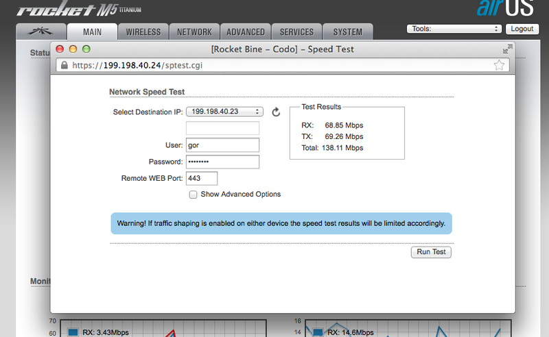

    Olá pessoal, a tempos não posto aqui no forum, resolvi postar algo bom para os amigos. Algum tempo atrás comprei um par de Rocket M5 + Dish 30 dBi para fazer um PtP de 21.9 Km com LOS 100%, eu alcancei médias de 42Mbits Full duplex. Se passaram dois anos depois resolvi então fazer o mesmo Ptp usando as famosas Rocket Titanium M5 com os mesmo discos. O resultado é que valeu a pena o investimento é o que eu posso dizer. O meu Ptp agora crava 70Mbits full duplex e 140Mbits half duplex, estou impressionado com a qualidade da Rocket Titanium M5 pelo baixo custo que fiz. Se alguém aqui tem dúvidas sobre elas, posso dizer que elas ultrapassaram a barreira dos 20% como prometido pela UBNT, na verdade atingiu quase o dobro da velocidade. Os meus pings que antes oscilavam entre 2 e 3 ms agora ficam na casa de 0.89 a 1,4 ms.

    Eu nunca acreditei neste teste da UBNT, faça um teste usando o bandwitch test do proprio Mikrotick, use o protocolo tcp, ai voce vera realmente quando passa seu enlace

    Amigo ja havia feito testes antes com RB e a diferença em TCP não chegava a 5% a menos pro mikrotik isso direto na porta ethernet da rocket M5, praticamente a mesma coisa com aircontrol e speed test. Não fiz o teste nessa rocket pq não tenho duas Rbs com porta gigabit, mas assim que tiver farei o teste.

    Acho que o maior problema nos Rockets são os PPS, e não a banda passante, por isso o pessoal ta mudando para os Intelbras e que por sinal custam a metade do preço e passam cerca de 60 000 PPS..

    Ei fiz alguns testes aqui unsando o T50 com esse link nesse final de semana medindo o consumo de CPU e o cosumo de memória. A rocket M5 T suporta os seguintes dados:
    Com pacotes de 512 bytes ela suportou 52 mil pps, sendo que a CPU chegou a 100% e a memoria ainda ficou livre em 32%. Eu acho que é o suficiente, pelo menos para atender as minhas necessidades. Hoje ela esta passando 25mbits com 2450 pps (download) e 3 mbits com 1530 (upload) o carregamento da CPU fica em 27%.
