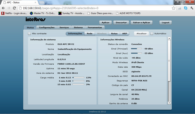

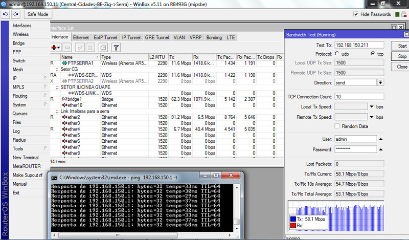

    Bom dia a todos, ontem fechei um enlace na empresa ZIG NET DIGITAL, localizada em boa esperança, MG, onde o provedor encontrava-se saturado em um de seus links, entre duas cidades, conseguindo no Maximo 30MB de download, em conversa com o gerente de rede da empresa , apresentei nosso matador, o APC-5M, onde fechei o enlace a uma distancia de aproximadamente de 17km, precisávamos priorizar o download, visto que nesse enlace era para usuários, não necessitando totalmente de um link full, onde conseguimos praticamente 92MB de down, onde verificamos que a performance ficou acima de todos equipamentos testados, onde nossos concorrentes como mikrotik com cartões N, e ubiquiti, não deram conta de passar mais que 30 a 40 MB, assim o APC-5M superou todas as expectativas, em testes realizados full, conseguimos passar 91MB de down, e 75MB de up, reparem nas fotos, a latência do ping, na interface lnk intebras serra, reparem que ta passando quase 91MB e mesmo assim com uma latência ótima, segue as fotos.Clique na imagem para uma versão maior

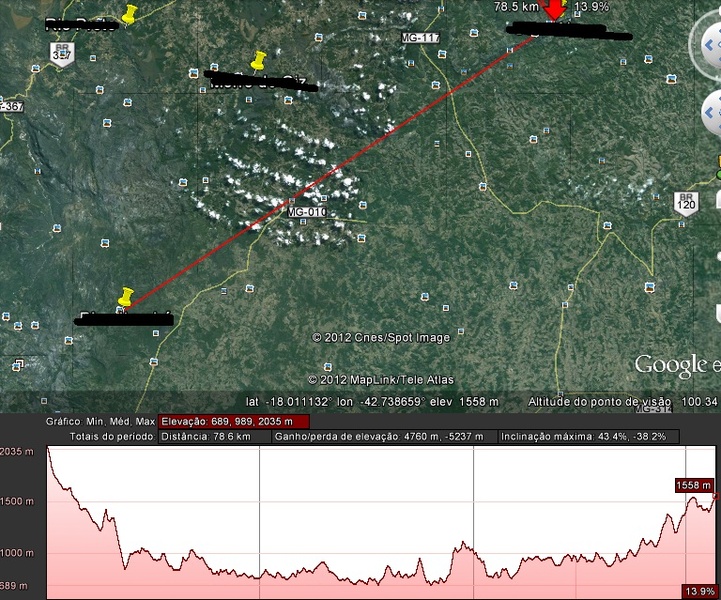

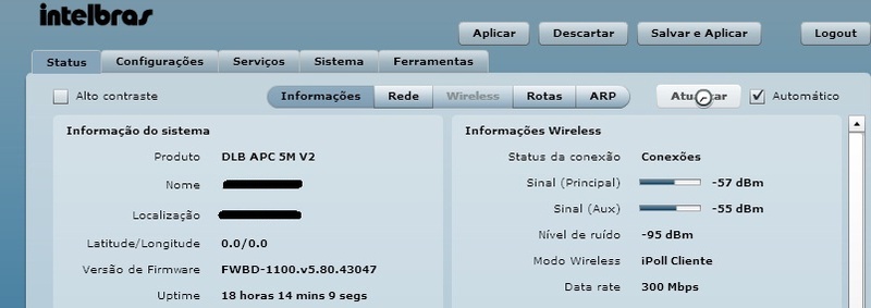

    Ontem também fechamos um link com os APC-5M e antenas Dish 34 para 78.6 km
    sinal -57, e o 3 enlace com os novos intelbras q fecho. Muito bom equipamento.

    Padrão Re: Enlace usando apc-5m intelbras, perfeicao!!!!
    Ta loco, 78km...violento mesmo, a propria indicacao do equipamento e para ate no maximo 50 km

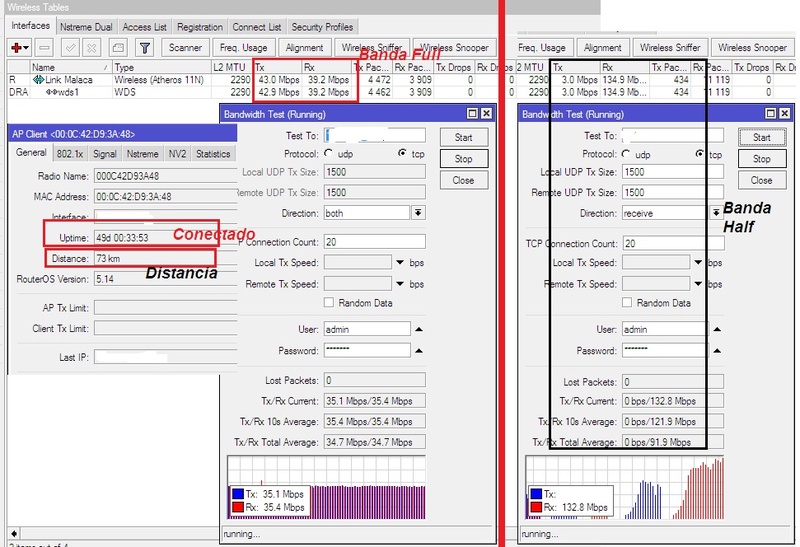

    Eu acho q essa indicação e pq e feita pelos teste deles... Não devem ter testado em distancias grandes.
    Tenho enlace de Mkt para 73km passando muita banda tbm. Tenho até um enlace de 103km passando 15full.
    Eu já tinha feito um enlace com os APC de 25km e outro de 3km todos ficaram ótimos.

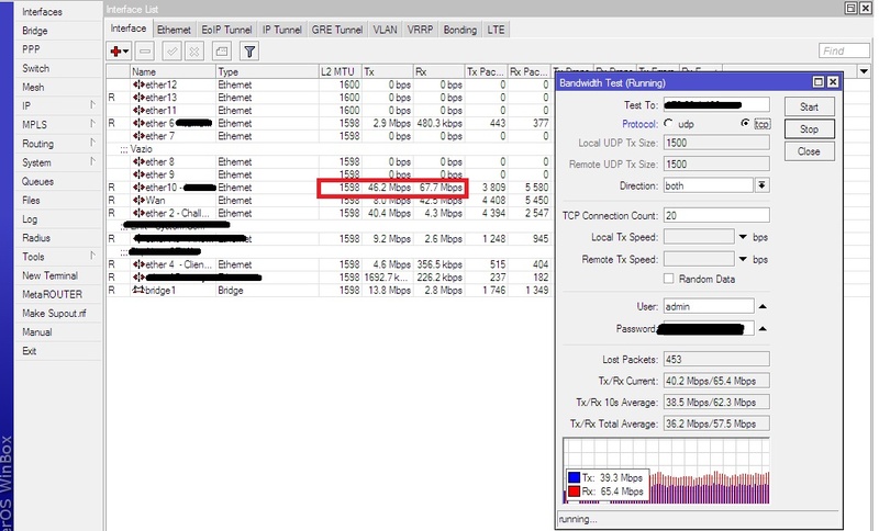

    Ai apareceu a oportunidade de fechar esse enlace de 78km ai resolvemos testar. Precisava de 30 full, montei
    mikrotiks para caso o APC não desse usar, mas nem precisei tira-lo do carro pois foi um ótimo resultado.

    Ah outra diferença q notei foi que quando se ativa os protocolos com Airmax, NV2 os pings aumentam consideravelmente
    Agora com o Ipoll não aconteceu isso.
    Nesse enlace a latência fico em 1ms sem trafego, passando 30Mb subiu para 7ms
