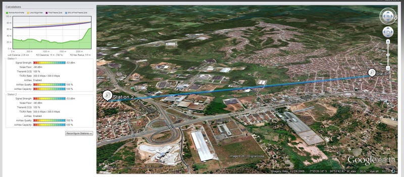

    Amigos estou com uma dúvida, gostaria de saber se um par de nanobridge de 22 poderia me passar essa banda sem dramas, com visada 100%. segue a imagem.

    tenho 2 par de nano brindg de 22 dbi e funciona muito bem amigo apesar do mais loge ta a 2km da outro , mais pra vc recomento vc usar da saida do link um nano brindg 22 bdi e na chegada da banda um nano airgrid de 27 dbi cleio q vc vai ficar feliz da vida com esses equipamento usando 40 mhz boa sorte

    com um alinhamento fino conseguirei passar entre 50 e 100 mb?? para uns 50 clientes??
    Padrão Re: Ponto a Ponto de 3km 100MB
    Resposta simples...NUNCA.

    Porque nunca???? Deixa eu ser mais claro. possuo um link de 50 megas em uma cidade e quero leva-lo para outra. distancia max. de 2,7 km como mostra na imagem. O esquema seria:
    Link---Nanobridge))) 2,7 km com visada 100% (((Nanobridge---RB750g----swichts---clientes.
    e agora??

    Pois ele não passa isso...visada não é tudo...tem poluição...etc..30 40 3 olhe lá..não se iluda com a propaganda da embalagem...
