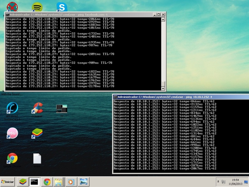

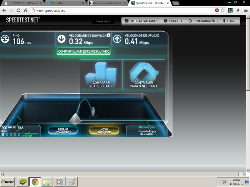

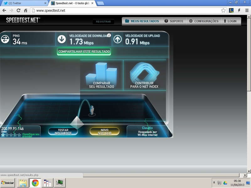

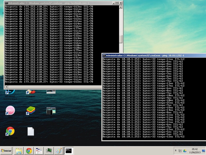

    desculpa "upar" o topico, mas fiz um teste em diferentes horarios e queria que vocês dessem uma olhada. é dificil pra mim que aqui onde moro existem poucos provedores, e a maioria deixa a desejar, ja é o segundo que contrato em menos de 6 meses.

    um feito as 5 da manhã, outro as 7 da noite em pings pro gtw e o outro pro facebook
