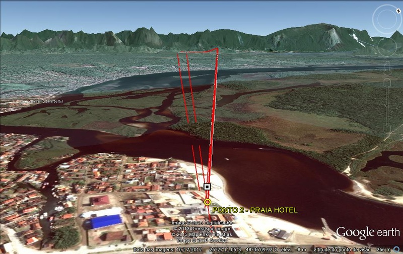

    Bom, o problema seria linkar a 30km com visada obstruida por um pequeno morro e arvores na saida do enlace.
    Caso clássico, morro alto (212m) porém a torre do lado AP não "enxergava" 100% o lado station devido a arvores na saida do morro.
    O que fazer?
    Bom, primeiro foi refeito o alinhamento do lado AP , reposicionada a antena e após isto, foi rodado um AIRVIEW no lado AP para entender o nível de Interferência que o enlace iria enfrentar.
    Nem preciso dizer que o resultado foi "horrivel" .

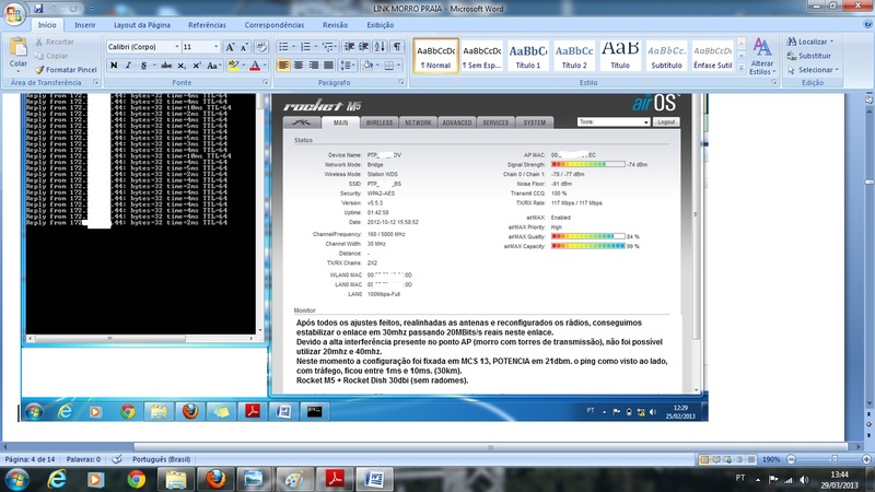

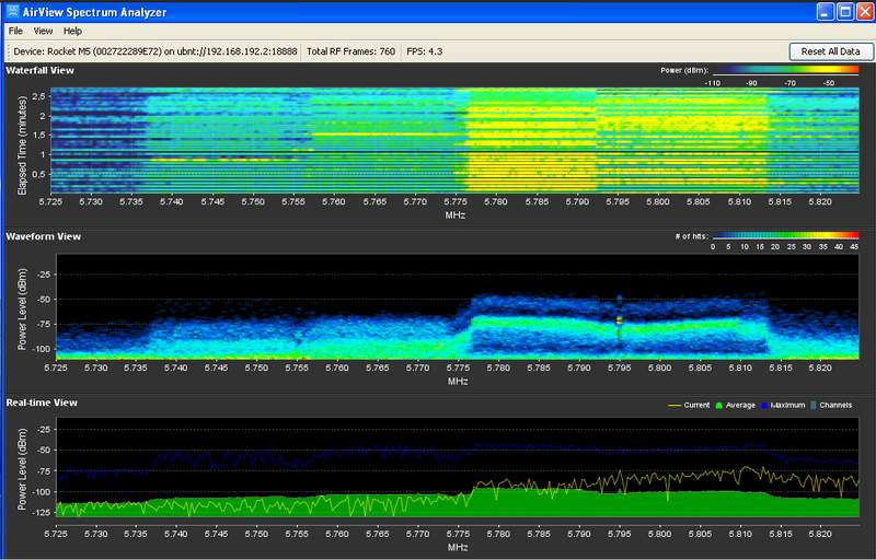

    Ok, observou-se um canal livre e limpo para começarmos os testes. por milgare do divino, a frequencia de 5800 com canalização de 30mhz estava LIVRE!!
    O provedor escolheu a Rocket Dish de 30dbi (sem radome)para este enlace, porém minha sugestão seria a Rocket Dish 34dbi com Radome Shield. enfim.......
    Após chegar ao lado B (praia) observei que não havi altura suficiente no lado B (18m) apenas. refiz tudo, alinhamos com binóculo e laser, e ficou com 25m adicionando altura, ganhei dbm´s e o sinal fechou em -74dbm.
    Rockets cravados em 21dbm e MCS 11 e o enlace passou 20Mbits/sm (real) pra cada lado. como o provedor precisava de somente 10Mbits, ficou excelente para o cliente e frente a todos os problemas de visada.

ID:      	43704visada lado B para ponto A

ID:      	43701Analisador espectro lado A (morro)

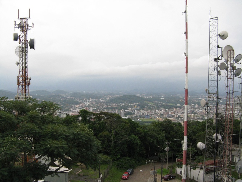

Nome:	         torres.jpg
Visualizações:	856
Tamanho: 	163,6 KB
ID:      	43702Interferência alta (muitas torres).

ID:      	43703Link fechado e rodando.ping excelente.
Nome:	         torres.jpg
Visualizações:	856
Tamanho: 	163,6 KB

    Mas existe sim a obstrução. o morro no meio do caminho 15,2km, tem 80metros de altura e o link passa a esquerda dele em 60m +ou- pelo que pude calcular.
    Por isso tive que levantar a antena no lado B (hotel na praia) pois a 18m tinha sinal -83 e ao passar para 26m ficou em -73.
