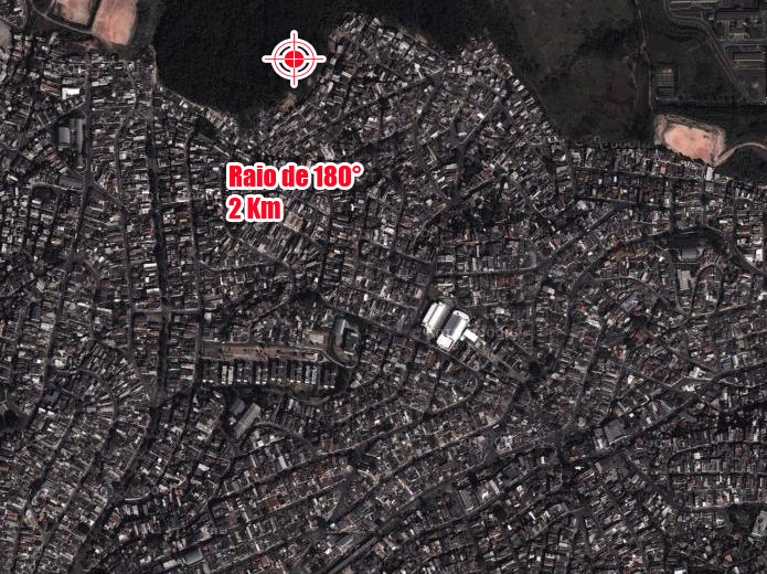

    Olá amigos under,
    Eu comprei as redes piratas que estavam perto de uma das minhas torres e agora tenho que colocar 700 clientes que estão em 1 ângulo de 180° e na distância de 2KM em 1 POP.
    Alguém poderia me disser se é possível e qual equipamento usar para comportar essa quantidade de clientes sem gerar interferência entre si?
    É possível atender todos na mesma torre tendo em vista que a distância dos clientes é pouca?
    (só na direção de uma base station tem 200 clientes)
    Trabalho com MK + Ubiquiti tudo 5.8
    Vou ter acessória especializada, mas gostaria muito da opinião de vocês porque mais especializada do que os unders é impossível

    Padrão Re: Tenho 700 clientes em 1 POP - Preciso de ajuda
    Cara realmente tem de ser bem pensado, acho que os super pops da computech cairiam bem, fazendo setorizacao entre os clientes. Eles tem shild e lhe ajudaria muito na questao da interferencia. Boa sorte.....
    Cara negócio aí é você trabalhar com mais de um pop...
    700 clientes é coisa pra caramba..
    Vai atender esses clientes com quais planos?
    Eu tenho superpop com rocket aqui.
    Nos meus testes eu diria que cada painel vai bem até 30 clientes em cada...
    Com essa sua quantidade de clientes eu começaria a pensar em fibra optica.
    Ou então fazer diversas repetidoras próximas aos clientes.
    Olá, 700 cliente para apenas uma torre é bicho feio, com crtz pra atender no rádio todos esses clientes não vai existir algo que fique 100%, por questões de interferência, ccq e tp oscilando, como tu trabalhar com ubnt faz uma média de 50 clientes por rocket m5 que é o maximo que já alcançei com bom desempenho, 700/50 = 14 vai ter que ter 14 painéis na torre pra atender toda essa demanda...na minha opinião era melhor por um pop a 1 ou 2 km dai e dividir toda essa carta de clientes. Vlw.
    Citação Postado originalmente por Agner Vainer Ver Post
    50 cliente por painel ta forçando , no maximo 40 onlines 20mhz pode ter por painel para planos de 1 a 15 mb agora tem que ver os planos ai
    negocio é diluir este trafego pelas bordas e nao concentrar ele todo num ponto
    pode começar a criar mini células pelo bairro

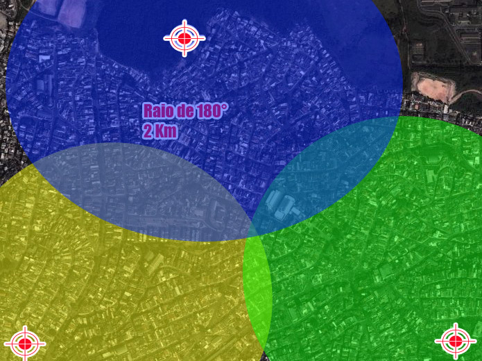

    Acredito que irei seguir os conselhos dos amigos e dividir o sistema em 3 torres ou mais diminuindo a potências dos rádios ao máximo nos clientes e nas torres, o que vocês acham? segue desenho
    Melhor coisa..
    Ou dividir mais ainda montando micro-celulas proximas aos assinantes

    Eu iria até o banco do Brasil e pediria financiamento para cabear.
    Dividir em microcélula é uma boa opção, mas quiser fazer tudo em ponto também dá pra ficar bom e sem precisar colocar uma monte de painéis.
    Com quatro painéis setoriais dá pra atender MUITO BEM todos esses clientes.
    Aqui eu tenho uma base com RocketM5 + BaseStation 90º que está com 165 clientes cadastrados nela e uns 70 simultâneo. Tenho clientes de 600k, 1, 2 e 3 Mbps nela. o Tráfego fica em torno de uns 10-12 Mbps no horário de pico, mas com um usuário sem controle de banda consigo passar uns 30 Mbps sem problemas, mesmo no horário de pico e com todos cliente conectados normalmente.
    O que tem possibilitado isso, é que eu uso MIMO 2x2 com canal de 40 Mhz nos clientes e o sinal tá sempre muito bom.
    O equipamento que uso no cliente é a nanobridge 25 dbi, pois os clientes estão entre 3 e 4 km. No seu caso poderia colocar na casa dos clientes a SXT pois a distancia é menor, e na base colocar Mikrotik (RB912G) ao invés de Rocket, e então ativar NV2.
    Tenho certeza que se usar Mikrotik com NV2 pode cadastrar pelo menos 200 clientes em cada painel (esse negócio de 30 a 40 clientes por painel é da época do 802.11b), desta forma, quatro paineis de dupla polarização com um rádio de MIMO 2x2 e canal de 40 Mhz atenderia MUITO BEM sua necessidade.
    E tem outra, essa solução é de baixíssimo risco, pois pode montar um painel nesse ponto e ir adicionando os clientes... e aí vai monitorando. Quando já tiver com 100 clientes cadastrados em um painel e estiver tudo Ok, vai continuando... quando chegar em 200 clientes clientes cadastrado es estiver tudo OK é só colocar mais outro painel e assim por diante.
    Pode ter certeza que tem grandes chances de dar certo, pois foi assim que fiz e tem dado muito certo, e olha que nem estou usando mikrotik com NV2 (TDMA), estou usando Ubiquiti com 802.11(CSMA-CA). Mas o sinal está sempre bom.
    Acho que o pessoal ainda carrega aquele paradigma de que se colocar mais de 40 clientes em um painel a coisa não funciona bem.
    E também caso dê errado, não perde quase nada, pois é só montar as microcélulas. Esse ponto já pode ser uma das microcélulas, e nem precisa virear os clientes.
