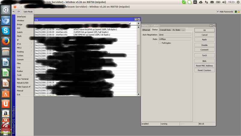

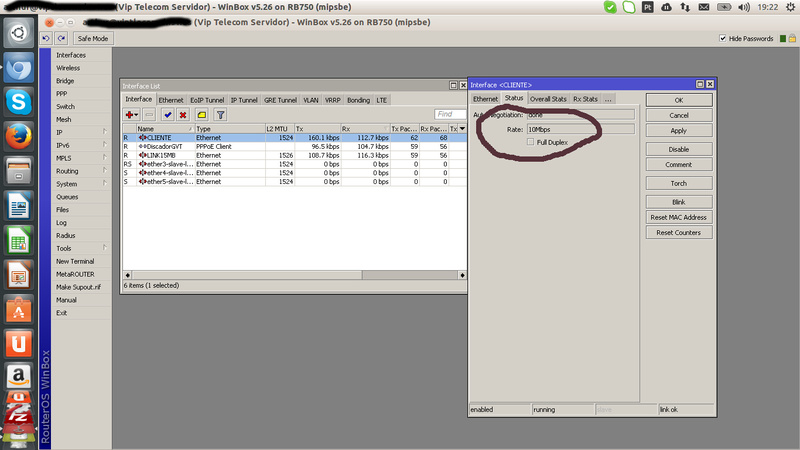

    Padrão Interface Cliente 10M
    Galera dei uma olhada no meu log e vir uma coisa, a minha interface CLIENTES está com 10MB ou seja como se ela estivesse configurada p trafegar apenas 10 MB, da uma olhada nas prints e me diga se eu estou certo ou errado. E caso eu esteja certo como faço para alterar.Clique na imagem para uma versão maior

    Padrão Re: Interface Cliente 10M
    Na mesma janela vai em Ethernet ai tem as opções de speed, 10mb, 100mb e 1gb. Não esqueça a estrelinha.
    se não for a configuração muito provavelmente ou a porta do equipamento (switch) ligado nesta porta ethernet esta com problema ou a porta da rb750 "queimou". se for um equipamento ubiquiti as vezes pode ser a fonte poe ou a pota do proprio equipamento ubiquiti
    De boa, em 2013 peguei toneladas com o mesmo problema e pode ficar tranquilo. Se quiser mude de porta do sw, mas não vai funcionar. Isso é virus, ou descubra qual está causando ou formate o pc de cliente.
    Já fiz isso amigo e não resolveu por isso vim até aqui, mesmo assim obrigado!
    Citação Postado originalmente por leosmendes Ver Post
    Bom eu creio que pode ser isso, porque essa porta vai direto p um Swtich e mesmo que eu ligue essa porta em um Notebook por exemplo ela marca 10M só...
    Citação Postado originalmente por Zarttron Ver Post
    Virus? Você está se referindo a virus no cliente? Se foi isso mesmo eu acho que não, porque eu tiro o cabo do Swtich que faz a distribuição e deixo direto no meu Notebook por exemplo e ela continua marcando 10M.
    A solução ai é trocar a interface de saida p outra porta mesmo? Ou tem alguma outra solução?

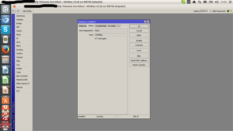

    Problema resolvido já pessoal.
    Troquei a porta de conexão e agora está em 100MB.
Nome:	         Captura de tela de 2014-01-06 12:05:13.jpg
Visualizações:	180
Tamanho: 	65,6 KB
    Obrigado a todos por tentarem me ajudar!
    Nos testes que vc realizou, trocou o cabo de rede? se nao tenta trocar o cabo de rede ai... se continuar assim acredito a que a porta da rb possa estar realmente com problema fisico.
    Deus acima de tudo!
    Jul 2009
    Paulista - Pernambuco
    409
    Citação Postado originalmente por xyunamx Ver Post
    Foi feita a troca de cabo de rede sim amigo, porém o problema está na porta da RB, mais realizei a troca e está funcionando normalmente. Abraços!
