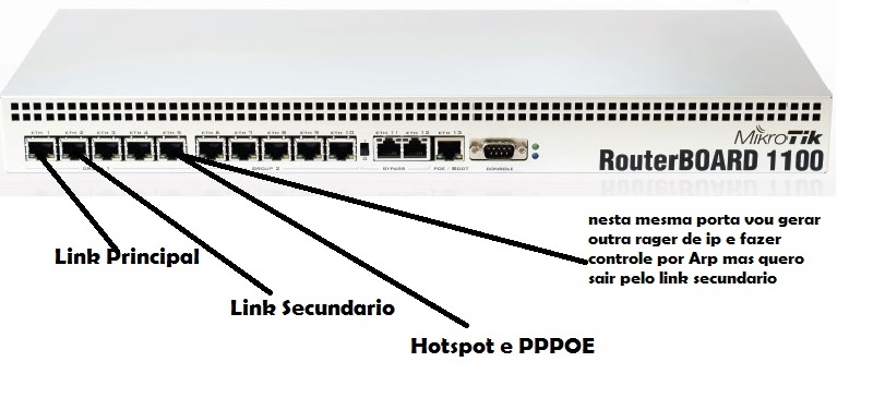

    Wanderson!
    Segue imagem pra você entender
Nome:	         Rb 1100x2.jpg
Visualizações:	323
Tamanho: 	78,2 KB

    Padrão Re: Entrar mais um link e sair na mema porta com ip diferente.
    Citação Postado originalmente por telworld Ver Post
    Wanderson!
Nome:	         Rb 1100x2.jpg
Visualizações:	323
Tamanho: 	78,2 KB
    Agora entendi amigo no seu caso segue este tuto abaixo que é exatamente o que você esta precisando:
    https://under-linux.org/showthread.php?t=139042

    Wanderson!
    Pelo que entendi isso é regra de loadbalance, mas não quero usar load balance e sim o link da internet sair pelo link secundário.

    amigo vc vai fazer o seguinte.
    Adicionar a ranger no address list
    /ip firewall address-list
    add address=192.168.10.0/24 comment="" disabled=no list=ROUTE2
    Marcar os pacotes
    /ip firewall mangle
    add action=mark-routing chain=prerouting comment=ROUTE2 disabled=no \
    new-routing-mark=route2 passthrough=no src-address-list=ROUTE2
    Adicionar uma rota para os pacotes marcados
    /ip route
    add comment="" disabled=no distance=1 dst-address=0.0.0.0/0 gateway=\
    "ip do gateway" routing-mark=route2 scope=30 target-scope=10
