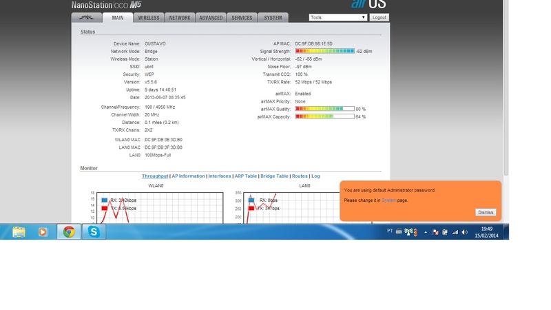

    vou tentar mandar um um print pra vc ver o que estava em -71 agora em 62, que pena que não tirei antes de trocar a antena
Nome:	         Sem título.jpg
Visualizações:	167
Tamanho: 	61,6 KB
    Padrão Re: Antenas d computech - linha xwave
    Citação Postado originalmente por RODRIGOQUATI Ver Post
    o canal antes era o mesmo?
    esse cliente esta a uns 300m~500m da torre.
    Nessa distancia, é esse o sinal mesmo.
    Não sei quanto a abertura do Nano M5.
    Mas dependendo do local que ele estava, se estava na lateral da abertura, o sinal (de fato) poderia estar pior com o NanoM5.
    Afinal, o NanoM5 tem uma abertura de uns 50 graus, o da computech tem 90.

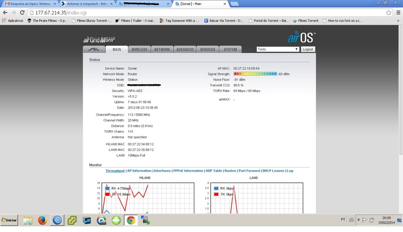

    Não sei esse novo modelo deles como está.
    mas eu ja comprei certa vez, e como disse, não tive boas experiencias quando comparada com outra antena semelhante (abertura) e instaladas no mesmo local.
    veja o sinal desse meu cliente.
    Na torre eu estou usando rocket (configurado em 10dbm) com Basestation 20dbi.
    Esse cliente está a 1,3km, duas casas ao lado de uma torre de um concorrente, isso explica o CCQ dele de 98,6%.... Ainda assim, Cliente está com sinal -60.
    Quando coloquei o painel da computech para testar, o sinal desse cliente foi para -63, tentei achar o print aqui, sem sucesso.
Nome:	         cliente.jpg
Visualizações:	215
Tamanho: 	76,6 KB
