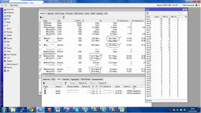

    amigo tenho 02 operadoras rodando em uma CCR funciona mais se vc tem dinheiro pra comprar um cisco,juniper,datacom,extreme ou outro do mercado compra porque sera mais robusto mais um ccr hoje rodo mais de 700mbps de link nela 02 operadoras full Routing mais ja tive problemas de congelamento e perdas das vlan ai foi preciso reiniciar ela 2 vezes ate agora não tive que me deslocar 150km para poder acessar ela novamente graças ao mac telnet mais como vc falou que tem que pensar no futuro se o seu futuro for de crescimento rápido ex se daqui 4 meses ja vai gastar mias de 800 mbps e assim crescendo ai vc vai de coisa mais parruda mais se não for assim pode ir de ccr que vc não vai se arrepender mesmo com os bug que ela tem se não vai preparando bolço e tem que ser bem fundo em torno de 45mil porque não adianta também vc comprar um roteador que te atenda para de 500Mbps ate 1Gbps de 25 mil ai daqui a 8 meses ou 1 ano vc tem que comprar um que te atenda de 1Gbps ate 2Gbps vai logo num que te atenda ate 5Gbps com mais de 03 operadoras e mais de 10 Perrs clientes Clique na imagem para uma versão maior

    Padrão Re: Qual a melhor rb para bgp e link de 500mb full?
    Obrigado pelo seu depoimento... Mas por gentileza, me de uma informação!
    Você teve todos estes problemas com a versão 6.10 ou foi antes? Como esta a versão 6.10?
    Citação Postado originalmente por dbenedito Ver Post
