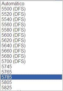

    Por exemplo, um nanostation M5, configurado como:
    Channel Width: 20mhz;
    Código do país: Brasil;
    Abrem os canais, como mostra a figura...

    Se, apenas SE, eu quiser usar um ring com 6 nanos na minha torre, o que seria necessário fazer, tendo em vista que estão disponíveis, apenas 5 canais para serem usados para no AP para atendimento aos clientes?
