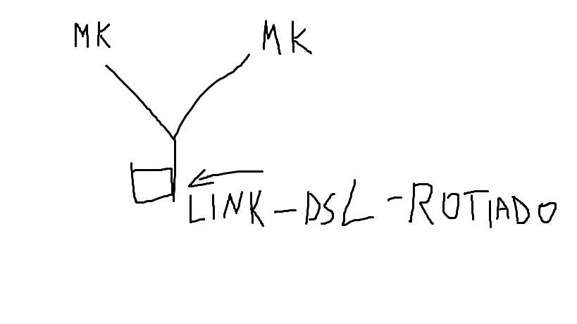

    Ola amigo tudo bem, tenho uma duvida que me consome as noites
    de sono, espero que vcs possam me ajudar, vejam só qual seria
    meu problema !
    Tenho um rede pequena com uns 12 clientes, com rb 433ah e uma rb 750
    abas esta no mesmo link, ( y ) quando tinha apenas uma rb 433ah na rede
    eu conseguiria ACESSAR WINBOX remotamente tranquilamente, quando coloquei a outra
    RB 750 não consigo acessar o winbox remotamente fora da rede pelo no-ip,
    como posso fazer uma regra que permita acessar as duas rb, pelo acesso remoto,
    desde ja muito obrigado !Clique na imagem para uma versão maior

    Tenho o mesmo problema, alguma solução?
    Padrão Re: Acesso Remoto ao Mikrotik
    ola amigo resolvido o meu, era uma configuração no modem si quiser dou uma olhada para vc que acha
