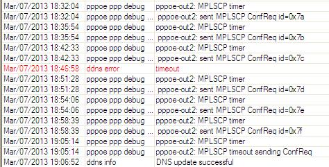

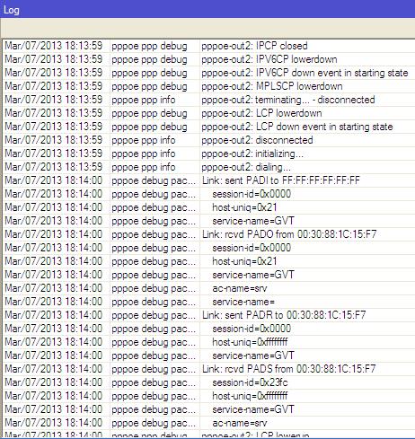

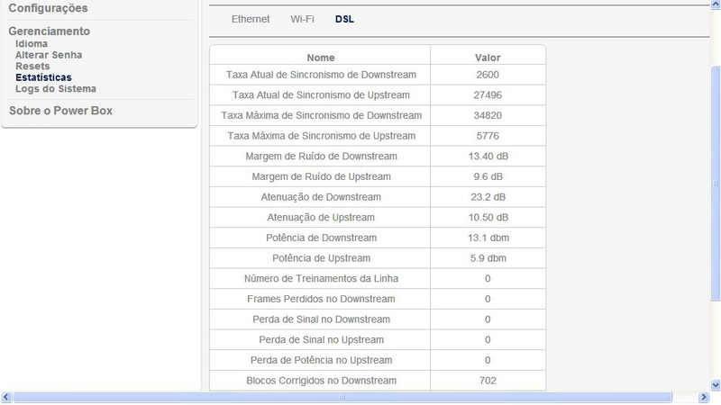

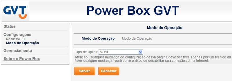

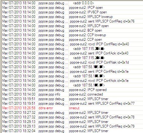

    Primeiramente desculpe-me por pegar carona nesse post, mas como verifiquei que se trata do modem GVT powerbox espero que alguém que tenha mais experiência com esse tipo de modem possa me ajudar, consegui fazer ele ficar em bridge seguindo um tutorial que achei aqui no under e coloquei uma RB450G para discar o pppoe cliente que funcionou perfeitamente, só que de uma hora para outra o pppoe começou a desconectar e reconectar com pequenos intervalos de uptime, será que pode ser a gvt derrubando a autenticação ? segue os níveis de sinal vdsl no modem ao meu ver está normal não perde sinal:
Nome:	         printmodemvdsl.jpg
Visualizações:	769
Tamanho: 	68,7 KB

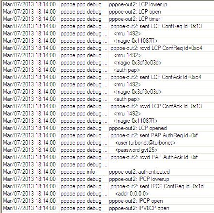

    Agora no log da RB quando desconecta aparece assim na sequência :
Nome:	         print1log.JPG
Visualizações:	493
Tamanho: 	83,4 KB
ID:      	43245Clique na imagem para uma versão maior
Nome:	         print2log.JPG
Visualizações:	404
Tamanho: 	79,7 KB
ID:      	43246Clique na imagem para uma versão maior
Nome:	         print3log.JPG
Visualizações:	422
Tamanho: 	84,6 KB
ID:      	43247Clique na imagem para uma versão maior
Nome:	         print4log.JPG
Visualizações:	369
Tamanho: 	48,3 KB
    Agradeço desde já a atenção,
    Roberto

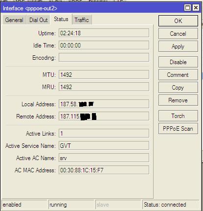

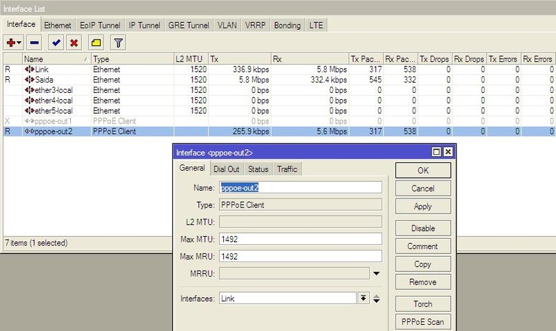

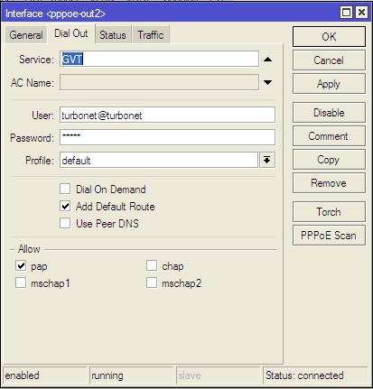

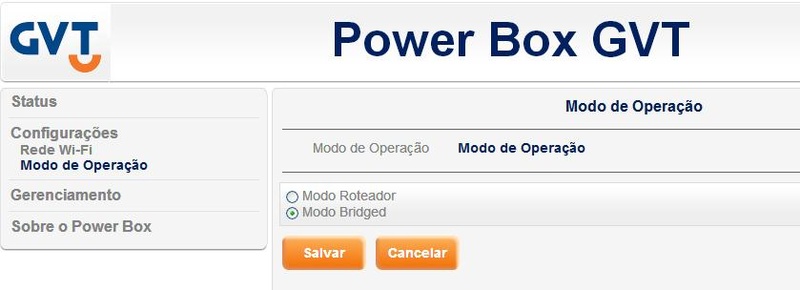

    o pro ai deve ser configuraçao, coloca um print da configuraçao do modem em bridge e print da configuraçao do mikrotik ppp>pppoe-out1>Dial Out

    Olá Kfdigital, segue os print,
Nome:	         printpower1.jpg
Visualizações:	554
Tamanho: 	53,4 KB
ID:      	43249Clique na imagem para uma versão maior
Nome:	         printpower2.jpg
Visualizações:	432
Tamanho: 	50,0 KB
ID:      	43250Clique na imagem para uma versão maior
Nome:	         printrb1.jpg
Visualizações:	492
Tamanho: 	100,6 KB
ID:      	43251Clique na imagem para uma versão maior
Nome:	         printrb2.JPG
Visualizações:	393
Tamanho: 	29,9 KB
ID:      	43252Clique na imagem para uma versão maior
Nome:	         printrb3.JPG
Visualizações:	504
Tamanho: 	33,4 KB
    Obrigado.
    Roberto

    Bingo, marca ai use peer DNS, e em baixo allow marque todos. essa senha do user esta correta?
    Padrão Re: acesso remoto ao mikrotk com o power box gvt //facil, facil,
    Citação Postado originalmente por kfdigital Ver Post
    Já tinha feito essas suas dicas, e continuou com a mesma informação no log, o engraçado que uso configurado igual o print em outros locais e com modem adsl2 em bridge e aparece assim no log:
    pppoe,ppp,info pppoe-out2 GVT 15Mbps: initializing...
    pppoe,ppp,info pppoe-out2 GVT 15Mbps: dialing...
    pppoe,ppp,info pppoe-out2 GVT 15Mbps: authenticated
    pppoe,ppp,info pppoe-out2 GVT 15Mbps: connected
    e fica com uptime de 2 a 4 dias sem cair a autenticação, já estou sem saber o que fazer tem interrompido muitos downloads com essas quedas.
    se essa sua linha e 15 mega acredito que seja adsl, se ela e 35 ai ela e vdsl, verifique essa configuraçao no modem. outra coisa a gvt deruba mesmo de 2 em 2 dias a conexao para troca de ips, isso e normal, a nao ser que voce tem assinatura com ip fixo.
    O que eu disse foi justamente isso em outros locais que eu uso RBs discando em adsl2 com links de 15Mb não tenho esse problema, já nesse que o sistema é vdsl 25Mb está acontecendo isso. creio que possa ser alguma coisa programada na central da gvt!

    roberto, porque voce vc nao faz um teste. Coloque o modem em modo roteador, ele vai pegar o ip 192.168.25.1.
    ai você coloca sua autenticaçao para os clientes, via pppoe para ver se vai continuar com esse, erro?
    no meu caso aqui, como meu modem atualizou, nao consigo colocar ele em bridge nem a pau,, minha autenticação aqui é hotspot,
