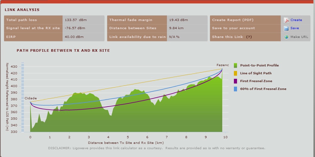

    Cidade > Ponto 2
    Frequencia 917 Mhz com canalização de 5 Mhz
    Também XR9 + yagi de 17 dbi, a potencia em 23 dbm (EIRP 40 dbm).
Nome:	         P3 - P2.jpg
Visualizações:	196
Tamanho: 	100,3 KB
