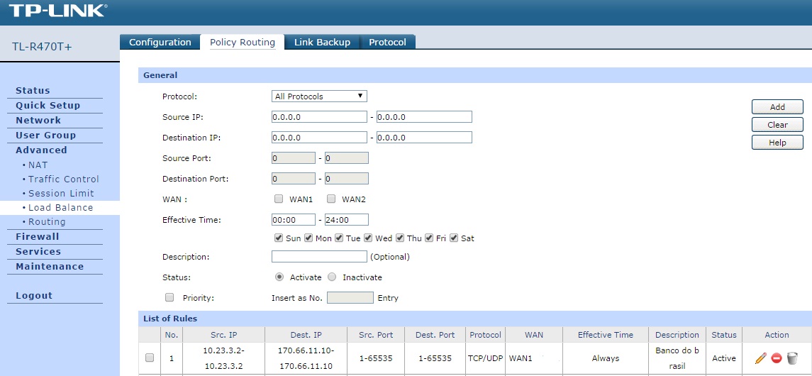

    Question Alguém tem alguma dica como resolver o problema de acesso a banco com o Load Balance TL-R470T +

    Padrão Re: Alguém tem alguma dica como resolver o problema de acesso a banco com o Load Balance TL-R470T +
    Ja fiz varias tentativa por aqui. Clique na imagem para uma versão maior
    eu tinha esse router e resolvi assim, src ip 0.0.0.0 dest 255.255.255.255 port src 443 port dest 443 wan1, tudo que for https vai sair pelo link 1

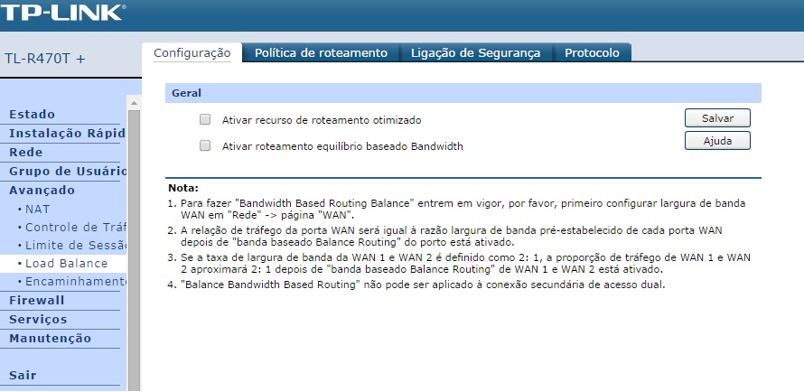

    Boa tarde,
    Aqui utilizo um TL-ER5120 com dois links em modo timing e não ocorre este problema. Apenas habilite esta opção "Ativar recurso de roteamento otimizado", e o roteador faz o resto para você.
