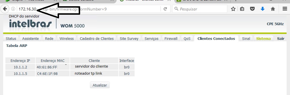

    Tem algo aqui no forum, mas não é especifico. A minha pergunta é, e talvez nao tenha solução ou seja muito complexa para pouca coisa. Existe a possibilidade de acessar o roteador sem fio do cliente depois do acesso a rede pelo pppoe? o meu cenário é assim :
    - Antenas wom5000 configuradas em PPPOE gerando DHCP. Cabo de rede da porta LAN do injetor POE na porta WAN do roteador, que por sua vez também está com o servidor DHCP ligado. É possível acessar o roteador do cliente?
Nome:	         Sem título.jpg
Visualizações:	590
Tamanho: 	70,0 KB

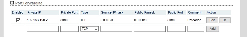

    Porém só uso ubiquiti na minha rede , seria na aba network , encaminhamento de porta , qual ip coloco? Pede tbm porta pública .... Aí já me perdi tudo ...

Nome:	         Roteador.jpg
Visualizações:	374
Tamanho: 	27,0 KB
    Padrão Re: Acessar roteador do cliente
    Aos poucos vai clareando...
    Fael, como você digita no navegador para acessar o roteador de determinado cliente, se todos estes roteadores tem o mesmo ip e mesma porta direcionada...
    É só esta a minha dúvida...
    Genis, se deixar em bridge a CPE sim tudo se resolve, mas cria outros problemas pois não separa sua rede da rede do cliente, além de criar um broadcasting desnecessário.
    voce vai acessar o roteador pelo IP atribuido a ele pelo servidor PPPoE, no exemplo que citei se digitar IP do PPPoE :8080 cai no roteador, se digitar apenas o IP cai na antena, cpe, radinho etc...
