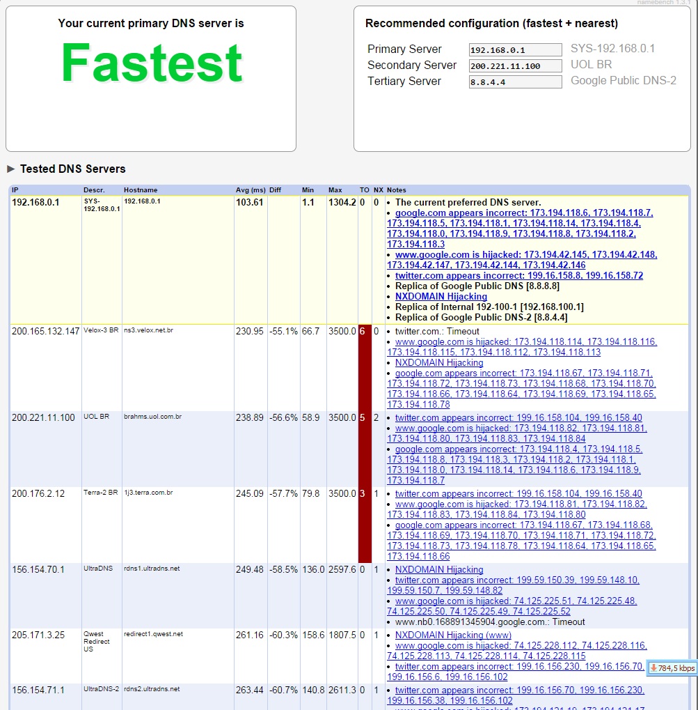

    Sempre uso o Dns como Auto ou seja quem manda é o Mikrotik, fica fácil de fazer a troca de dns.
    Gabriel Aqui uso 1024 Com Max Packet e 10M como tamanho máximo do dns.
    E funciona bem, vou te da outra dica.
    Baixe o DNSBench E o Namebench, faça o teste full demora sera de 30 Minutos.
    Ele vai te apresenta o melhor dns, geralmente é o da sua operadora devido ao Ping.
    Mais caso tenha falhas na resolução de nomes, ele vai te mostrar apos isso seta o dns primário de acordo com o programa, o secundário ponha o google e o terceiro o open dns, Assim você tem uma consulta rápida e com redundância.
    Veja a foto do Meu Teste.
Nome:	         Dns Test.jpg
Visualizações:	275
Tamanho: 	368,0 KB
