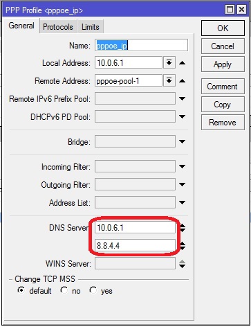

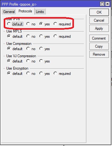

    /ppp profile set "id" use-ipv6=no
    substitui o iD pelo id pro profile pppoe, mas em testes mais a profundados descobri que esse problema do DNS é na verdade um problema com alguns servidores DNS incluindo o do google uma solução bem melhor que encontrei foi.

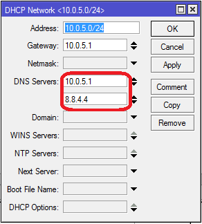

    /ppp profile set "id" dns-server=8.8.4.4,8.8.8.8
    assim o DNS externo vai direto para a placa do cliente e funciona normalmente e no hotspot também.
    /ip dhcp-server network set "id" dns-server=8.8.4.4,8.8.8.8
    id servidor dhcp usado no hotspot
