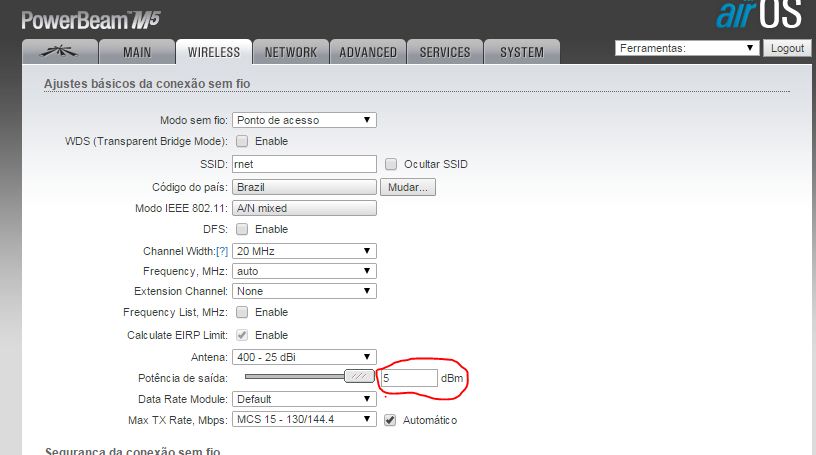

    Gente, por que minha powerbeam 400 esta aparecendo com apenas 5 dbi? como resolvo o problemas ? Abraço a todos!Clique na imagem para uma versão maior
Nome:	         Capturar.JPG
Visualizações:	219
Tamanho: 	50,1 KB

    Potencia máxima de uma antena + rádio de acordo com a Anatel só pode chegar a 30dbm. No seu caso, 25 dbi da antena + 5dbi de potencia. Pode colocar em compliance e usar a potencia maxima, mas... corre o risco de multa

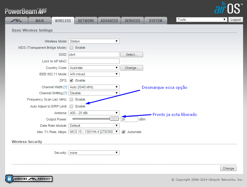

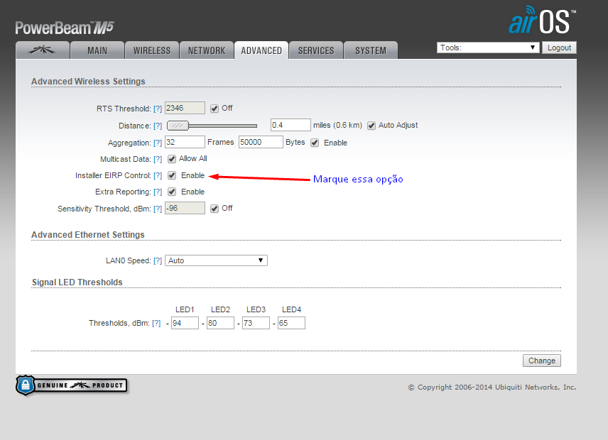

    Ta ai como liberar o ajuste.
Nome:	         Powerbeam1.png
Visualizações:	305
Tamanho: 	66,7 KB
ID:      	61398Clique na imagem para uma versão maior
Nome:	         Powerbeam2.png
Visualizações:	248
Tamanho: 	70,9 KB
    Se fui Útil, clik na * Estrelinha, ajuda a incentivar.
    Padrão Re: Powerbeam 400 com apenas 5dbi ???
    nao exatamente.
    de acordo com o regulamento da anatel, todo equipamento que não possuir ATPC e estiver usando a faixa 5.4, so pode chegar a 27 dBm de EIRP.
    nesse caso, a ubiquiti deve estar considerando 2dB de perda.
    https://under-linux.org/showthread.php?t=147398
    Desde que a UBNT implementou esse DatarateModule alternativo tem esse comportamento, ela está dando potências como se tivesse TPC.
    Ela diz que o DFS do DatarateModule alternativo é completamente diferente do regular, então deve ter um controle de potência muito similar a um ATPC.
    Por isso ela está liberando 30 e 36dBm EIRP em 5,4-5,7 e 5,7-5,8GHz respectivamente.
    No rodapé da 2ª página do datasheet dos PowerBeam tem um aviso legal (Com valor legal) sobre o equipto respeitar as regras conforme a região, fala genericamente em potência de saída, cita DFS e não nomeia TPC ou ATPC, mas... se cita que respeita os limites de potência então ela tem algo com comportamento similar, por isso ela se acha no direito de liberar as potências como se tivesse TPC.
    Essa nota não existe nos Nanobeam (Talvez nos AC, não olhei esses, mas nos regulares de 16-19dBi não tem), e realmente os NBE respeitam os limites como se não tivessem TPC.
    Junta os 2, comportamento como se tivesse TPC, e a nota legal assumindo responsabilidade, e posso concluir que os PowerBeam tem algo com comportamento similar a ATPC via software.
    (E marcando DFS, com canal em AUTO, ele é inteligente pra saber que não pode ir pra 5725-5825MHz, fica só abaixo, isso já notei, por isso com DFS ativo e canal AUTO ele nunca vai ter 36dBm EIRP nos ajustes automáticos)
    Mesmo usando datarate module default (Pra que? Experimenta o alternative sempre que puder, tem PTP que ele faz uma bela diferença nos pings e perdas) não necessariamente terá os mesmos algoritmos que AirOS mais antigo, a UBNT insiste pra usar mesmas VERSÕES de AirOS em PTP mas não faz muita questão de recomendar o uso do mesmo EQUIPAMENTO, só posso concluir que os algoritmos de DFS e controle de potência são completamente diferentes em qualquer datarate module, e o pseudo-ATPC dos PowerBeam recentes e atualizados independe dessa configuração.
