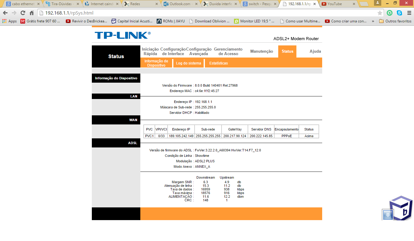

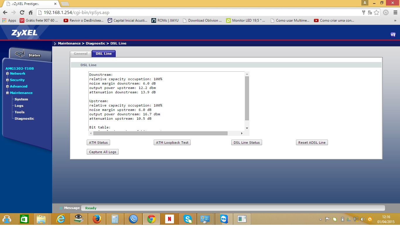

    Bem eu tenho internet na minha casa 15mb oi velox, aconteci que a minha internet esta caindo quando atendo telefone ou faço ligaçoes, ja verifiquei o SNR com e sem telefone e ele bati 6 dbi,olhei recentemente que uma internet pirata foi instalada aqui nos poste onde passa meu telefone, ela é ligada por um cabo de redes normal onde a cada 100 metros é ligado um switch com energia gato claro.
    Gostaria de saber se esta rede poderia causa interfencia no meu sinal adsl na sincronização pois quando o moden tenta sicronizar faz um som de ruido.
    obs:ja troquei filtro e moden, nao existe emendas no fio do poste em casa ele é ligado direto ao moden.

    Boa noite Renato, sua atenuação esta muito baixa isso descarta problema por distancia do DSLAN da telecom que te atende, voce deve esta no maximo a 1km, porem seu MARGEM SNR esta absurdamente baixo para essa atenuação, não sei a quanto esse seu modem trabalha mais com essa atenuação com certeza era pra ta passando dos 30db de SNR MARG, outro problema que esta tendo e a questão do CRC que esta em 148 dependendo do tempo que seu modem esta ligado isso não é normal, se ja verificou toda sua rede telefonica, filtro ADSL nos telefones, sem emendas e oxidação em caixas de passagens e por ultimo ja testou com outro modem, não tem o que voce fazer, 100% de certeza que é um problema no cabeamento da operadora ate sua casa, pode ser varias coisas,FE com problema, caixa secundaria no poste, par primário no armário ou DG da telecom ou ate mesmo a porta do DSLAM que esta encrementando CRC por defeito e derrubando seu sinal, resumindo se ja testou tudo, chame logo a operadora e empurre a bomba pra eles, porque voce só vai ter dor de cabeça e não vai conseguir resolver nada, ha improvavel
    que seja o cabeamento de rede que passaram na sua rua, a não ser que cabearam junto cabos com enercia AC 110 ou 220 e enrolaram nos cabos da telecom mais ai já é outra historia.

    Seu modem esta modulando a mais de 18000Kbps isso significa em torno de 18MB de down e quase 1MB de UP, se o seu problema for CRC na linha como esta mostrando na imagem não vai adiantar nada reduzir a velocidade, pode demorar um pouco mais pra dessincronizar o modem devido a taxa de dados mais vai cair do mesmo jeito, como falei anteriormente se já foi testado com outro modem e o resultado foi o mesmo com certeza será um problema com a rede da OI e não vai poder fazer nada porque não depende de você.

    Seu modem esta modulando a 16959 e não 18000...
    18k é o max rate dessa porta, acontece que se você reinicia esse modem o max rate vai subir ( o que é bom).
    Como @jcmaster85 disse, você ta do lado do armário...
    Snr era pra ta estourado.
    Tirando sua duvida a velocidade influi diretamente no Snr, quanto mais velocidade, mais baixo o Snr.
    Quanto mais baixa sua atenuação, mais perto do Dg você esta.
    Repetindo, revise cabeamento interno, se não for isso vai ser difícil você resolver.
    Tar ruim, cema aberta, par ruim, porta do dslam danificada e etc
    Sobre o td5130 é simplesmente o melhor modem que ja usei, não sei o que tem no projeto mais não trava em bridge e melhora tudo Snr/Atenuação/Crc.
