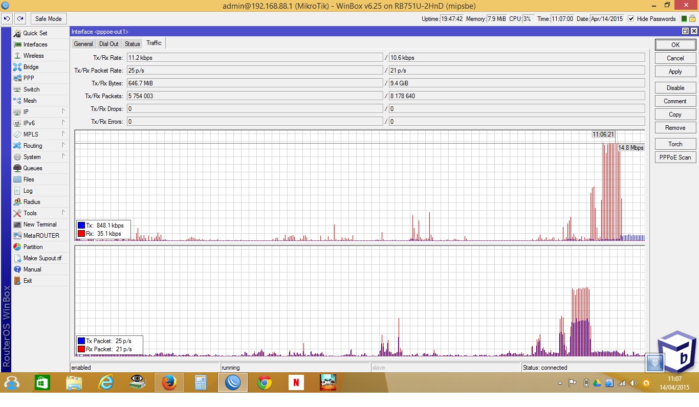

    Bem eu tenho internet na minha casa 15mb oi velox, aconteci que a minha internet esta caindo quando atendo telefone ou faço ligaçoes, ja verifiquei o SNR com e sem telefone e ele bati 6 dbi,olhei recentemente que uma internet pirata foi instalada aqui nos poste onde passa meu telefone, ela é ligada por um cabo de redes normal onde a cada 100 metros é ligado um switch com energia gato claro.
    Gostaria de saber se esta rede poderia causa interfencia no meu sinal adsl na sincronização pois quando o moden tenta sicronizar faz um som de ruido.

Nome:	         15mbs.jpg
Visualizações:	539
Tamanho: 	336,0 KB
ID:      	58496   Clique na imagem para uma versão maior
Nome:	         Sem título.jpg
Visualizações:	472
Tamanho: 	228,5 KB
Nome:	         ersa.png
Visualizações:	709
Tamanho: 	98,2 KB
