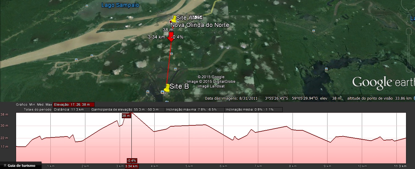

    Senhores, bom sou novo aqui e estou procurando informações para um estudo onde pretendo realizar um enlace de rádio há uma distância de aproximadamente 13 km e com um baixo custo para levar internet a uma comunidade no interior do Amazonas e estou com duvidas com relação ao sistema AirFiber 5 (AF5) se o mesmo é o ideal para esta aplicação.

    Pretende colocar quantas pessoas?
    Sabe quanto de banda vai precisar?
    Dê uma olhada no fórum..digite a pergunta que você fez no menu de buscas..existem vários cases semelhantes, para facilitar, veja um abaixo:
    https://under-linux.org/showthread.php?t=138957
    Abraços.

    Bom, respondendo as suas perguntas. inicialmente o interesse principal seria atender o colégio precisamente o laboratório de informática, pois não existe acesso a internet nesta localidade ou seja na Comunidade toda e seria o start para Inclusão Digital. Com relação a Banda para esta aplicação creio que 100 mb seria o suficiente para esta localidade.

    Bom, com um par de rocket acredito que irá lhe atender, mas eu tenho preferência por MK, então colocaria 2 RB 912.
    100MB é banda pra burro hein? Certeza que precisa de tudo isso? Vc consegue essa banda toda aí na região? Lhe pergunto isso porque geralmente na região norte é carente de internet/links.

    qantos mb vc vai transporta ? dependendo da quantidade de trafego com uma nanobridge ou uma SXT te atende tranquilo... AirFiber gasto desnecessário isto é dependendo da demanda.

    Amigo,pra essa distancia e banda que pretende,na minha opinião o AF5 é um investimento desnecessário.A não ser que futuramente vc queira aumentar essa demanda.
    Com um par de dish de 30dbi e Rb912 vc fecha tranquilo esse enlace.

    Bom acredito que no máximo para esta localidade 10MB daria para atender o laboratório de informática no colégio e as sala dos professores, totalizando praticamente 15 máquinas.

    Amigo põe duas dessas que vai resolver seu problema http://produto.mercadolivre.com.br/M...-airmax-ac-_JM ou faz ou que o Kleber falou que vai ficar bom.

    Fima.... se existe dinheiro e tem quem vai pagar, senta a madeira e faz com AirFiber desde que, a visada esteja limpa. No seu perfil de elevação ali existe um morro no meio. Você irá repetir o sinal ali onde deixou o mouse?
    Regiões carentes assim o pessoal vai querer banda, vídeos. É um mundo completamente novo que se abre para eles. E quanto melhor e mais rápido for o acesso a informação melhor. Particularmente não vejo nada de errado em ter muita banda disponível.

    Se for passar 70Mb coloca um par de disk 30 com rockt ac, ou 912, vai passar com folga

    Pagar quase 10.000 em Airfiber 5 eu acho que é inviável.

    Amigo, sou de manaus, trabalho com link de rádio algum tempo, caso preciso de ajude entre em contato comigo. meu email é [email protected], um conselho: se você pode usar o airfiber nesse projeto use-o.
