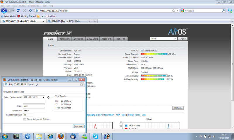

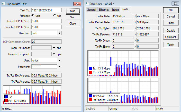

    Anexei umas capturas de tela pra vocês verem o resultado. Estou muito satisfeito e o cliente ainda mais.
Nome:	         RM5_p2p_12KM_8dBm_70mbps_ubiquiti.jpg
Visualizações:	1843
Tamanho: 	128,8 KB
Nome:	         RM5_p2p_12KM_8dBm_70mbps_mikrotik.jpg
Visualizações:	1391
Tamanho: 	295,3 KB
    Abraço,
    Zé Alves
    Última edição por granlabor; 10-06-2010 às 23:28. Razão: esqueci ping time

    Amigo ficou muito bom mesmo. Só tira uma duvida amigo, se coloca-se os cartões xr5 da ubiquiti e coloca-se antena de maior ganho você conseguiria passar algo semelhante aos airmax ?
    Padrão Re: SUCESSO !!! 70 MEGAS com AirMAX 5.8 em ponto-a-ponto de 12 KM
    Citação Postado originalmente por mktguaruja Ver Post
    Talvez se usasse o XR5 passaria mais que 16 megas, mas não chegaria a 70 mbps.
    As antenas são bem próximas da RocketDISH (uma tem 30 e a outra 27 dbi) e cada RocketDISH tem 30 dbi. Por outro lado a potência era de 15 dBm contra os 8 dBm do AirMAX
    Se considerar EIRP a configuração antiga era maior que a EIRP atual do AirMAX.
    Creio que a diferença do AirMAX pra 802.11A é a eficiência do conjunto (radio/antena) aliado ao canal de 40MHz. Vou fazer um teste com canal de 20 MHz e publico o throughput efetivo.
    Durante a instalação aumentei a potência do AirMAX para 15 e até 22 dBm e não trouxe melhora de throughput. Na realidade, o throughput diminuiu e o link ficou flutuando com 22 dBm.
    Abraço,
    Zé Alves

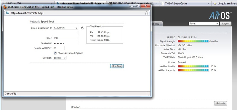

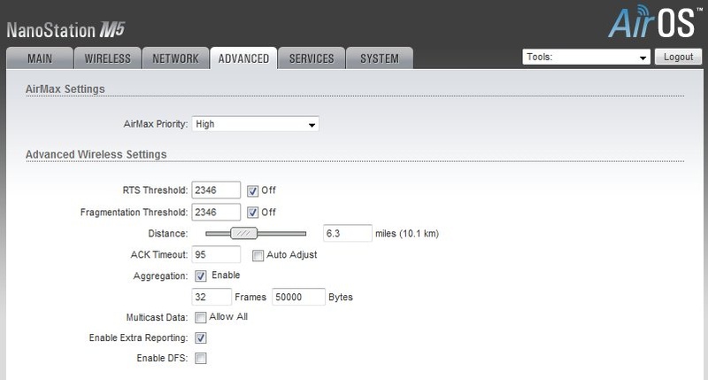

    Testa estas configurações aqui para ver se altera seu Throughput (adaptando o ack para sua distância):
    #PTP com um par de NS M5 a +/- 10Km, visada e nível perfeita.#
Nome:	         ptp1.jpg
Visualizações:	1256
Tamanho: 	60,8 KB
ID:      	12164Clique na imagem para uma versão maior
Nome:	         ptp3.jpg
Visualizações:	1055
Tamanho: 	53,7 KB
ID:      	12165Clique na imagem para uma versão maior
Nome:	         ptp2.jpg
Visualizações:	1043
Tamanho: 	76,9 KB
    Última edição por kryseck; 11-06-2010 às 01:21.

    outra coisa,testa todos os canais disponíveis,em testes aki de um canal pro outro consegui o dobro de Throughput.
    vlw sucesso ai!!!
    #PTP com um par de NS5 a +/- 10Km, visada e nível perfeita.#
    Oi kryseck.
    Fiz e não deu o mesmo resultado que o seu. Estou revisando pra ver o que eu fiz errado na cópia da tua configuração... aparentemente é o meu firmware que não tem MCS15 (uso firmware v5.2 e só vai até MCS12)
    Mudanças na sua configuração:
    - fixar o ACK TIMEOUT
    - ativar o WDS (dois dois lados?)
    - usar country code como "COMPLIANCE TEST" (dos dois lados?)
    - usar firmware com MCS15
    Aplicando essa configuração o meu throughput caiu de 70+ pra 63 megas. Tem que ver por qual razão a Ubiquiti removeu o MCS15.
    Abraço,
    Zé Alves
    Pessoal.
    Dando sequencia a pergunta do mktguaruja e complementando meu post "citado" acima, concluí que a ampliação do throughput ocorre pelo uso do canal de 40 MHz.
    Deixei em 8 dBm e usei canal de 20 MHz = 36 megas total
    Passei pra 15 dBm e usei canal de 20 MHz (idem configuração original MK) = 38 megas total
    Usei 22 dBm com canal de 20 MHz = 38 megas total
    Fiquei impressionado com a qualidade de transmissão da antena RocketDISH... FALA MUITO!!!!
    Agora vou procurar uma versão de firmware que possua MCS15 para chegar no throughput alcançado pelo krysec.
    SOSTENE, aqui no interior de SP não fez diferença mudar canal (5745, 5765, 5785, 5805) porque não tem interferência. Só não testei frequencias fora da faixa autorizada da ANATEL porque sou CDF hehehehehe.
    Abraco,
    Zé Alves

    Tive muito problema aqui com configuracoes fixas do jeito que vc postou! por exemplo ACK e RATE, ainda mais que vc setou o rate no maximo, qualquer oscilacao o link vai cair

    Substitui um enlace mikrotik que só passava 16 megas (8 UP/8 DN) por AirMAX e o link ficou excelente. Está passando 70+ megas (35 UP/35 DN).
    Configuração Antiga:
    RB433 + EMP8602 + Zirok WLL-605 30 dBi (AP)
    RB433 + EMP8602 + OIW 5827 27dBi (CLIENTE)
    Num é por nada não, mas essa configuração que vc fez tá bem ruim mesmo hein .... o cartão é HORROROSO, as antenas são completamente diferentes uma da outra e você ainda queria um bom desempenho?
