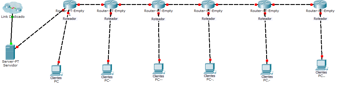

    Estou iniciando um projeto que ira prover acessoa internet para pessoas de uma comunidade em SP
    O Projeto esta em fase inicial, estou estudando empresas de assessorias para obter o SCM e licenças do tipo, e as demais exigências feitas pela Anatel.
    Meu serviço sera cabeado em uma área de 600 metros linha reta , pequeno mas é o projeto inicial sem rádios transmissores
    logo depois pretendo ir para outra cidade no interior de São Paulo e já gostaria de saber se a licença e valida para todo o estado de SP ( Uma duvida é essa)
    Outra duvida e sobre o tipo de cabo que quero usar Hercules Cat5e ( http://lanexpert.us/index.asp?dep=99...tos&idProd=312 )
    Desculpem o péssimo projeto abaixo =/
    Vou tentar explicar
    é uma Viela que corta um quarterão todo casa de ambos os lados.
    O cabo sai do meu Servidor com uma ou mais RB e a cada 90mts vai ter um router ou Switch para distribuir para as casa que contratarem ( acho que da pra ter uma noção pela imagem )
    Qual Material devo usar para esse serviço?
    Lembrando que inicial somente 50 pontos foram contratados, podendo expandi com contratação de novos clientes porque tem mais famílias no local.
    https://under-linux.org/attachment.p...id=60962&stc=1

    Bom dia o cabo e de ótima qualidade e vc tem que pensar como vai passar o cabo se é pelos postes vc tem que ter autorização para cada switch vc tem que ter alimentação para eles pelo que vejo no seu projeto são 6 pontos para alimentar o projeto está bom mas tem que dar uma melhorada para evitar gastos desnecesarios
    Padrão Re: Novato.
    Boa tarde caro amigo Hugomatosk
    meu projeto ainda esta no papel, como citei acima o tipo de cabo para rede externa, tenho uns equipamentos em vista, como esses da Volt ( http://volt.ind.br/produtos-rede-cabeada ).
    Mas acho que eles continuam com a limitação de 100mts por cabo certo ?
    E em cada ponto um Switch de 24 portas com equipamentos de energias adequados.
    Minha Duvida ou uma delas é qual tipo de RB usar, se é viável montar servidores para cache, já que inicialmente o projeto é para 50 pontos Clientes.
    Link Dedicado de 50Mb
    outra duvida sobre o Link
    50Mb dedicados serão suficientes para 50 clientes
    Padrão Re: Novato.
    Cabo com mais de 100 metros da problema para 50 clientes uma RB 750 resolve

    Já que está começando do zero e pensando em cabeamento, porque não faz um cabeamento misto? Faz o cabeamento todo com fibra e em lugar de colocar SW de 24 portas a cada 100metros, coloca um pacpon que é alimentado diretamente via cabo utp do cliente até o pacpon. Um pacpon tem 8 portas mas dá para cascatear em até mais dois níveis que tendo pelo menos 1 cliente com a fonte ligada, os 3 níveis estarão disponíveis...
    Caso nenhum dos clientes esteja ligado, é porque não estão usando a internet... Mas como o acesso aos pacpon é por fibra, não importa se no caminho um pacpon estiver desligado.
    Assim você não teria que se preocupar com energia em cada ponto. E acho que se colocar na "ponta do lápis" os custos são muito semelhantes.
    Por exemplo, entre o início e o último ponto, se você não tiver clientes vai ter que colocar os SW e providenciar energia...
    Já com o pacpon se tiver cliente só lá no fim, você não vai esquentar a cabeça com o meio do cabeamento. A medida que for precisando colocar pacpon vai colocando, só respeitando o cálculo de perda que cada inserção produz.
