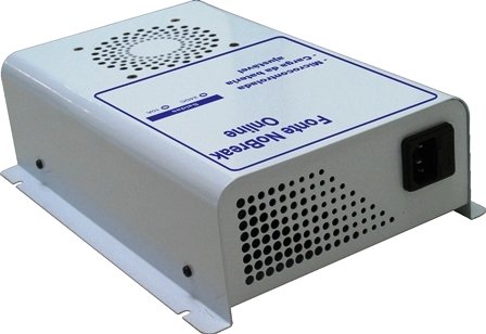

    Olá, amigos... alguém utiliza as fonte nobreak da empresa FAG? É relativamente comum vermos usuários de fonte nobreak das marcas Volt e CCN reclamando que tiveram problemas com elas, mas ainda não soube de nenhum relato negativo sobre as fonte da marca FAG Soluções.
    Esse modelo, em especial, alguém que já teve chance de usar, se pudesse compartilhar suas impressões seria de grande valia.
    Abraço.
