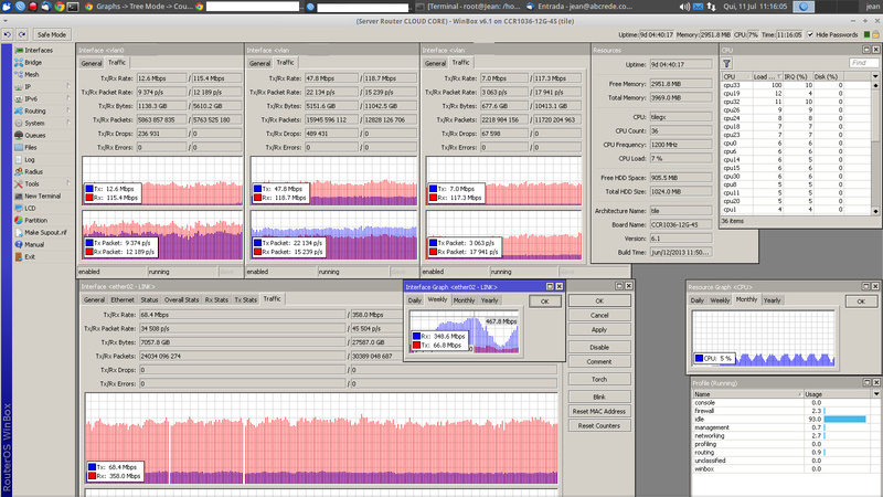

    Da uma olhada nessa imagem:
Nome:	         roteador.jpg
Visualizações:	428
Tamanho: 	177,4 KB
    Que foi postado por um amigo aqui do Under, neste post: https://under-linux.org/showthread.php?t=166705
    Olhando a imagem "todos" os nucelos estão trabalhando mesmo que pouco, porém a um que está nos 100%.
    Onde no post o amigo fala que roda um BGP com mais de 1 milhão de rotas, com tráfego no pico dos 500Mbps; bem abaixo do seu tráfego então, não será problema de algumas versões? Ou realmente é algo geral?
    Posso até está errado, mais o "interesse" em ter uma ccr, não seria justamente pelos seus processadores"nucleos" se só funciona 1, o que ainda justifica a compra dela?

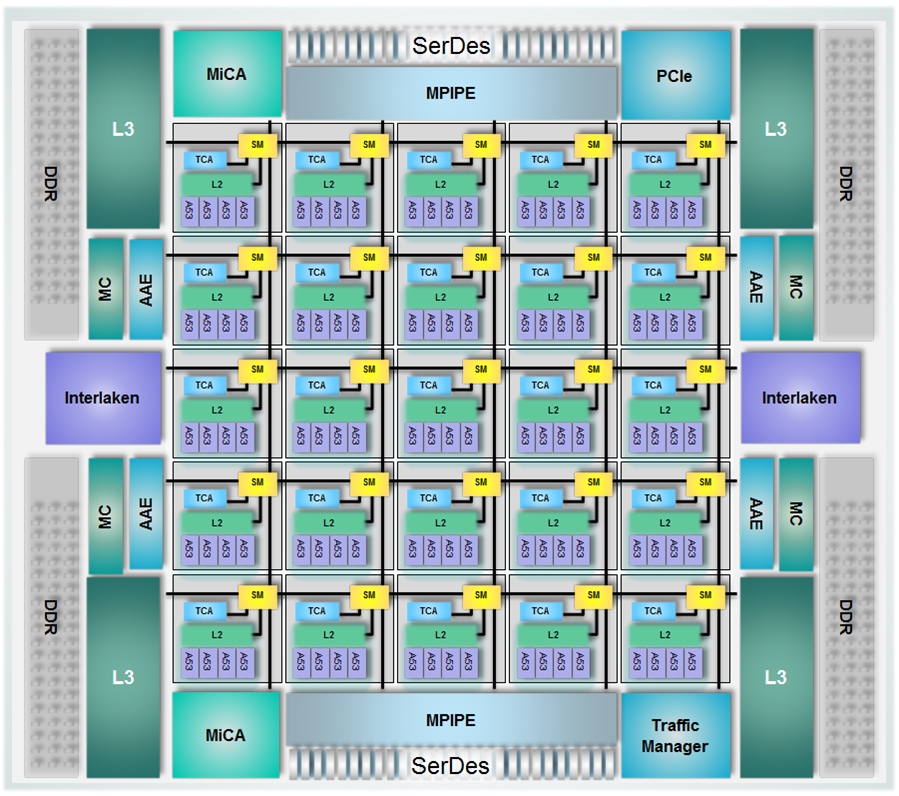

    No caso das CCR, não tem NADA a ver com os múltiplos cores como em x86 típico, não tem nem como o processamento ficar só em 1 core porque os dados passam por VÁRIOS.
    Isso é só o modo como o gráfico exibe o uso, o endereçador de entrada geralmente conta como core1, se é por ele que você entra o pacote e recebe a resposta, então é ele quem processou isso (Pro SOFTWARE, pro software! Software é um bicho cego e burro, não pensa, só segue ordens! Não tem como fazer o software descobrir qual core processou algo, o pouco que dá pra arrancar do endereçador de entrada é quais núcleos estão demorando mais nas respostas. Núcleo demorando significa núcleo sendo usado, mas o core1 sendo a entrada é o que mais vai demorar sempre, logo, pro software ele será o mais lento e portanto o mais usado).
    Só achei imagem da série antiga dos Tile, mas o esquema é o mesmo nos mais novos, o primeiro core NEM CONSEGUE acessar a memória ou qualquer outra coisa sem "gastar" os outros cores!
Nome:	         figure_01.jpg
Visualizações:	309
Tamanho: 	106,6 KB
    (Notar que contam como cores as unidades de processamento que aparecem "dentro" da ram ou ethernet, mas não estão foras do núcleo, é que são unidades específicas pra isso, é como se fosse um nó que só trafega da malha principal pra ram, enquanto os nós da malha principal trafegam conteúdo de diferentes trajetos)
    Um approach BEM diferente é dos chipsets com ARM, estilo da RB3011. Naquele tipo de chipset, aí sim cada nucleo é separado e isolado um do outro, processa seu quinhão independente do outro núcleo:

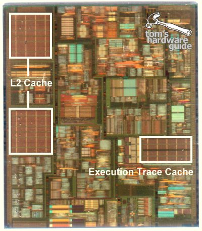

    Alias... essa questão do cache L2 neles é curiosa. Pra fabricar um wafer com os processadores você põe em maquinas que fazem a deposição ou corrosão das trilhas de maneira microscópica, um wafer com 150 processador passa por 500 etapas dessa (Deposita material pra trilha, usa laser pra cortar excedente, deposita material isolador, vai construindo em camadas igual impressora 3D, só que com materiais diferentes, hora vai silício, germánio, paládio, cobre, ouro, cerâmica isoladora, nanotubos de carbono pra isolar, etc), digamos um Celeron slot 1 de 1999 tinha seu cache de 256kb porque era caro fazer maior. Mas... lá por 2004 a robotização era tal que pra fazer o núcleo de processamento mesmo, com suas 400 etapas, poderia ser reduzido pra 380 etapas e reduzir custo se o nucleo fosse simplificado, isso mata desempenho. Mas... aí entrou a estratégia de aproveitar que o cache é um monte de espaço repetitivo, e poucas etapas constroem ele, e ao invés de 128 ou 256kb de cache, o cache dos processadores baratos passou a ser enorme, compensava umas definiências do resto do núcleo.
    Se saiu de um padrão com cache pequeno, porque ficava no meio do nucleo ocupando espaço:
Nome:	         diecachesize.jpg
Visualizações:	329
Tamanho: 	52,0 KB

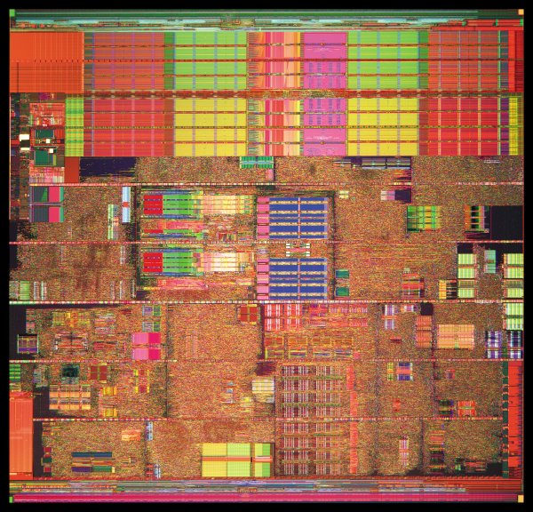

    ...pra um padrão onde o cache l2, toda essa parte superiora, ocupava quase uns 30% do núcleo porque era barato:
Nome:	         02PrescottDie.jpg
Visualizações:	283
Tamanho: 	125,6 KB

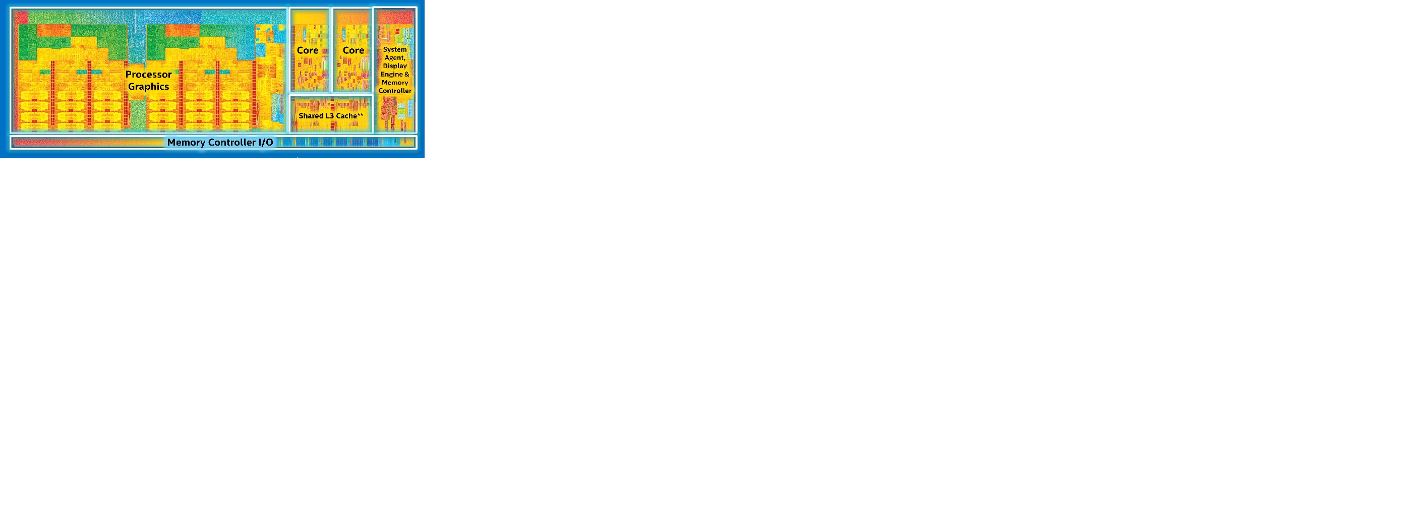

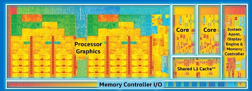

    Só que aí a "geografia" começou a pesa. Pro dado passar do cache num extremo, até o outro extremo do núcleo, demorava demais, por isso um Celeron mesmo com excelentes 2M de cache L2 era uma porcaria.
    Hoje isso morreu, cada núcleo tem seu L2 pequeno do lado, compartilham um L3 porque este pode ser mais lento, separaram melhor os blocos, o que pode ficar distante está distante, enfim, hoje se pesa muito essa questão das distância internas, e olha que estamos falando de núcleos de 3x5mm como isso:
Nome:	         corei.jpg
Visualizações:	366
Tamanho: 	156,1 KB
