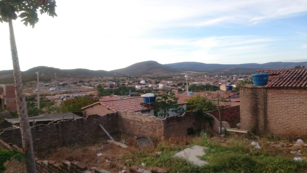

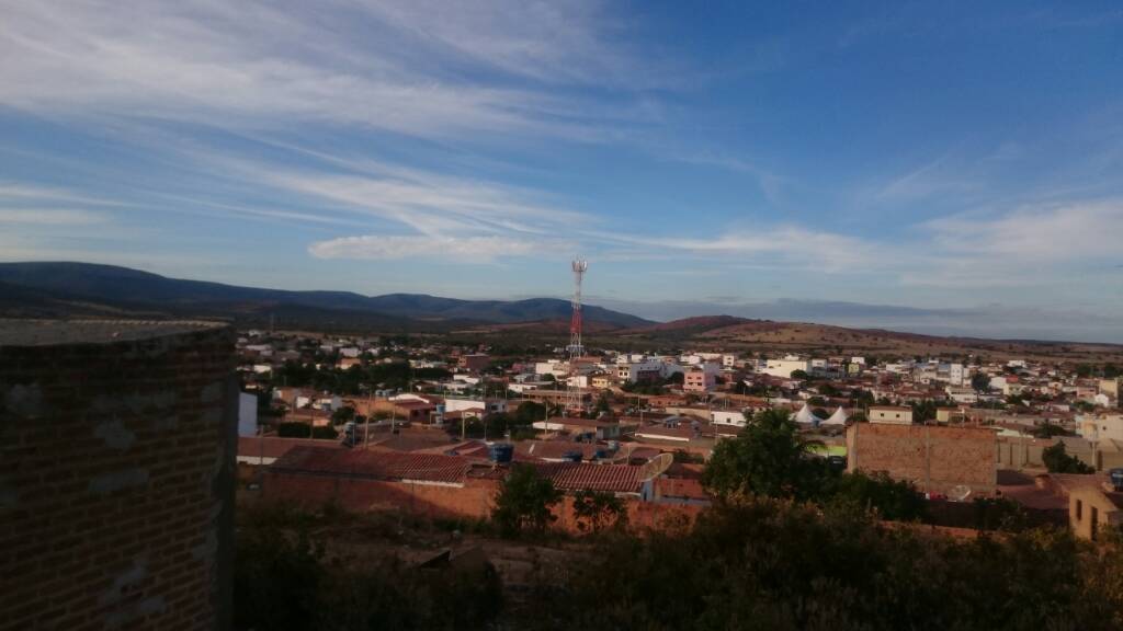

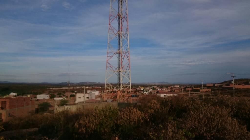

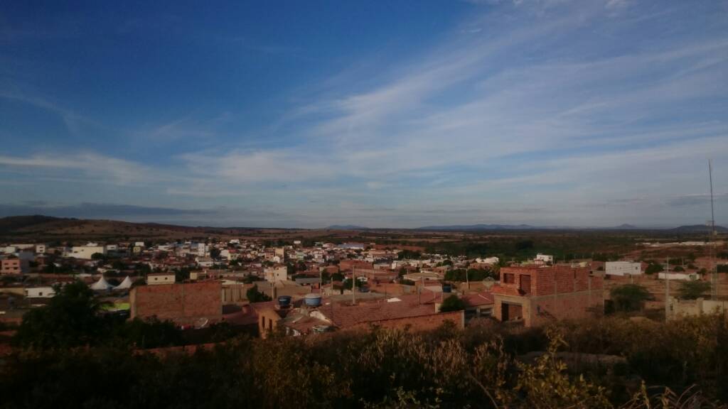

    Pois é Rubem, a dúvida está demais aqui. Veja a área que pretendo atender.
    Montarei uma torre desse exato ponto de onde tirei a foto
Nome:	         1465211294875.jpg
Visualizações:	244
Tamanho: 	62,9 KB
ID:      	64130Clique na imagem para uma versão maior
Nome:	         1465211307865.jpg
Visualizações:	218
Tamanho: 	50,4 KB
ID:      	64131Clique na imagem para uma versão maior
Nome:	         1465211349595.jpg
Visualizações:	210
Tamanho: 	47,0 KB
ID:      	64132Clique na imagem para uma versão maior
Nome:	         1465211364693.jpg
Visualizações:	196
Tamanho: 	47,5 KB
    Enviado via D6633 usando UnderLinux App

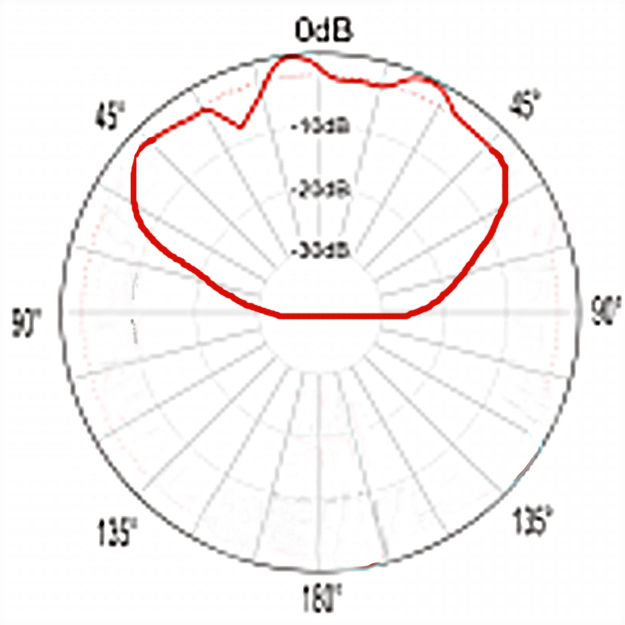

    Alias, fui ver agora e a Maxxgain de 90° também só tem 90° com 1/4 de potência! Ou seja, uma UBNT 5G-16-90, uma MaxxGain 90°, e a Algcom, no fim das contas tem abertura lateral bem similar.
    Pelo isolamento, e por ter um angulo vertical mais aberto (Pra clienter muito perto da torre), tô gostando da Algcom mesmo.
    A setorial da Computech talvez também venda assim, informando àngulo a 1/4 de potência, eu tive uns sinais meio estranhos nuns lugares com a de 90º, eu achei que era por causa daquelas irradiações bem variadas na frente, porque internamente tem as partes de aço cortadas a laser, não era uma chapa inteiriça dentro da antena, achei que teria diagrama tipo isso:
Nome:	         e-plane-waveguide1.jpg
Visualizações:	274
Tamanho: 	135,6 KB
    (Se você dá o azar de ter um cliente naquele ponto que parece ser uns 25° pra esquerda, terá sinal bem mais baixo lá, dependendo do caso não poderá colocar uma CPE barata nele)
    Mas agora imagino que também era caso de pegar borba com ganho 6dBi menor.
    Se todo mundo está vendendo setorial com 6dBi a menos na bordas do ângulo nominal, não tem muito pra onde fugir, o jeito seria mesmo olhar as outras características das antenas (Angulo vertical pequeno ajuda quem atende zona rural, pra ter menos reflexo no solo em clientes a 10km, mas angulo vertical grande ajuda na área urbana em região não muito plana. Blindagem lateral e traseira ajuda muito em ambiente urbano. E... preço! Economiza na setorial e gasta em cabo blindado e cia).

    Entendi amigo. Você viu o local onde pretendo atender? O local é esse aí:
    Estou pensando em algcom, mas será que 4 daria conta? Lembrando que essas fotos aí são da frente e do lado esquerdo e direito de onde pretendo colocar a torre. Aí nesse caso tem a parte do fundo ainda, que são poucos clientes, esses estariam em um lugar bem mais baixo que essas fotos aí.
