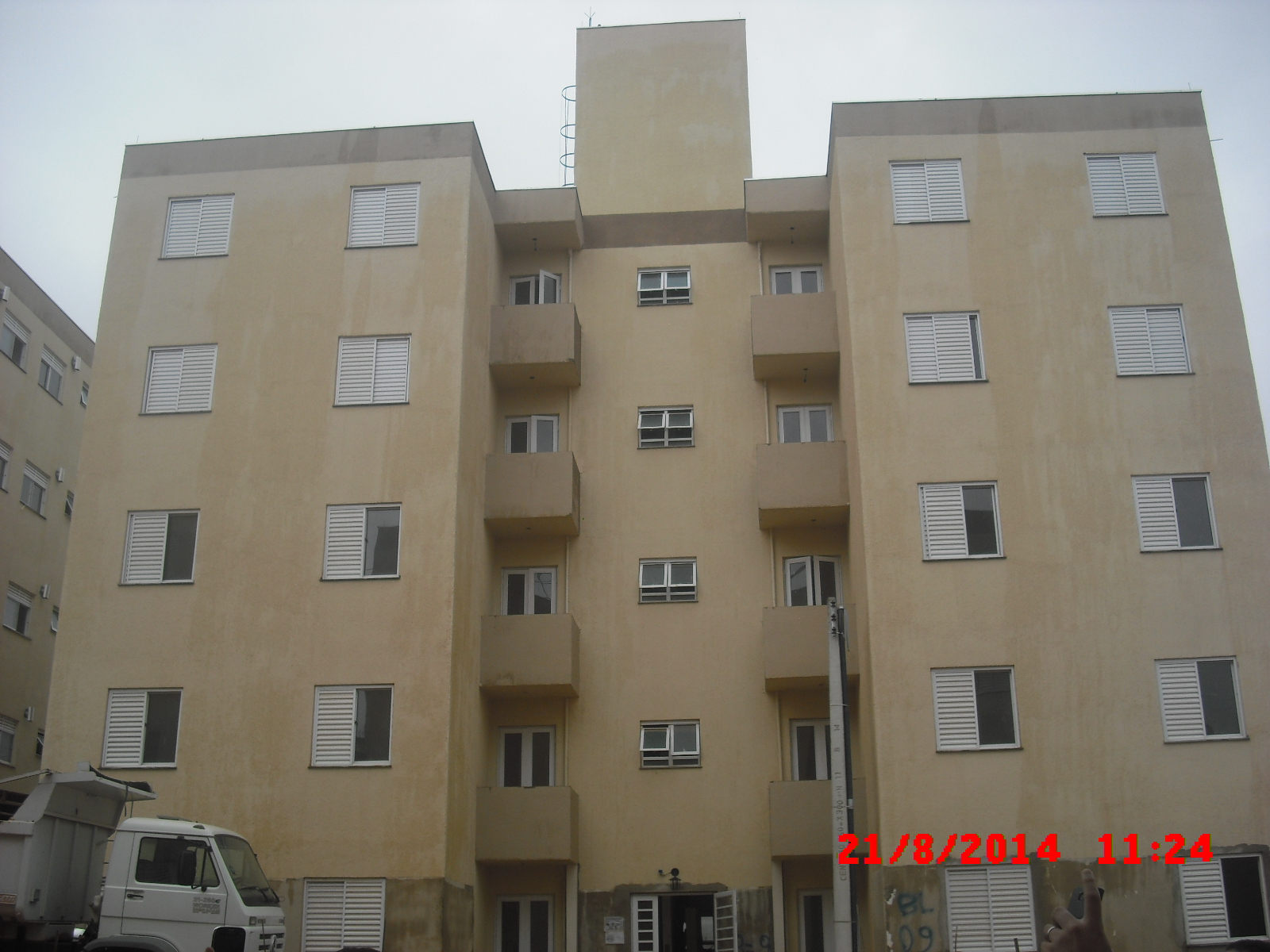

    moro em um condomínio de 15 blocos com 5 andares cada bloco, estilo CDHU )

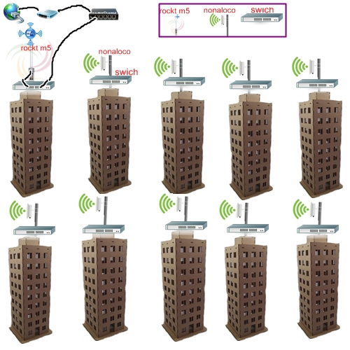

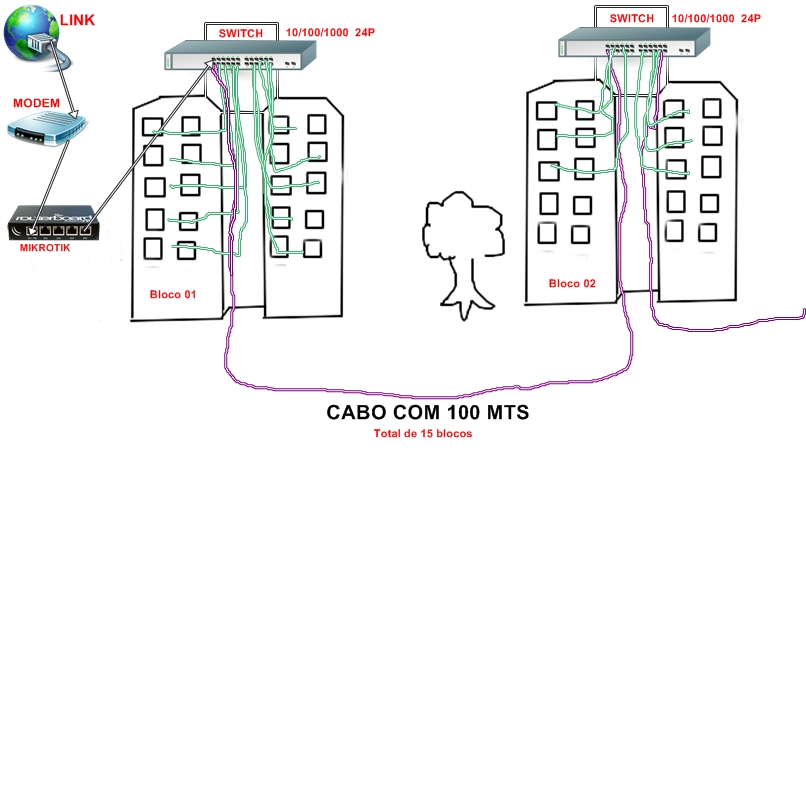

    moro no1º TORRE, gostaria de montar um provedor de internet nesse condomínio , preciso saber quais os materiais que eu tenho que usar .
    eu pensei em fazer o seguinte . 1 antena rockt M5 no meu bloco para enviar o sinal ,1 mikrotik rb951, nos outros torres , colocaria nanoloco 5.8 para receber o sinal da rockt M5 . Colocaria em cada torre, 1 switch 10/100/1000 de 24 portas para descer internet por cabo para cada apartamento, ,,,,,, todo material em 5,8 por favor me ajudem e que Deus abençoe á quem pode e á quem não pode ajudar tb ,,,, segue as fotos e topologia
    tenho net virtua de 15mb
    TOPOLOGIA VIA CABO
Nome:	         cats2333.jpg

Nome:	         CIMG2010.JPG
Visualizações:	650
Tamanho: 	948,0 KB

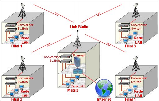

    TOPOLOGIA PONTO A PONTO WIRELESS
Nome:	         cats23541.jpg
Visualizações:	753
Tamanho: 	161,7 KB
ID:      	63220Clique na imagem para uma versão maior
Nome:	         multiponto.gif
Visualizações:	1146
Tamanho: 	36,3 KB
    QUAL ESCOLHER ? E QUE MATERIAL USAR ??????

    Bom, para fazer uma rede desse tipo tem que ser bem cauteloso, pois se fizer errado, vai te dar muita interferência como o amigo disse.
    Não entendi pq fala de colocar antena sendo que no desenho tem um cabo de 100m interligando as torres?
    Mas vamos la, se vc fizer por antena, vc pode colocar uma rb 912 e uma sxt em cada torre, acho melhor do que colocar um rockt com nano nas torres.
    Se vc for centralizar a autenticação, vc precisa pelo menos colocar um switch que tenha gerencia, para bloquear as portas, assim não gera broadcast dentro da sua propria rede, não passa dhcp de um roteador para outro.... e isso que ainda não estamos levando em consideração de quanto de banda quer passar...

    ola boa tarde!
    bom primeiro qual a distancia entre os blocos pois fica bem melhor voce fazer ela toda cabeada com fibra fica mais estavel e voce nao vao gastar uma fortuna com antenas que hoje estao entorno de ums 300 a 400 reais ,5 andares esta muito bom pois da para passar os cabos sem problema outra coisa os cabos que vao levar a internet do seu provedor ate os switchs use os de fibra pela foto que voce mandou monto esta estrutura facil facil .
    procura alguma empresa para fazer a fusao das fibras para voce e ai e so distribuir
