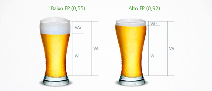

    O modelo com esse Keppe que tem 0,9m³ por segundo de vento circulando consome 3,2W. Em baixa velocidade sempre foi difícil ventilador de teto ter bom rendimento porque eles são feitos pra uso na alta velocidade, e o rendimento (m³ de vento por watt consumidos) dos ventiladores com keppe motor em alta velocidade é 4x pior que em baixa velocidade! Esse sistema deles tem rendimento fantástico apenas em baixa velocidade, na alta velocidade eles ficam nos 0,09m³/s que é a mesma eficiência de uns Hunter em baixa velocidade.
    Eu SUSPEITO que esses Keppe tem rendimento melhor em baixa velocidade porque o fator de potência é baixo nesse uso. Com um fator de potência de 0,25 o equipamento consome 10VA mas apenas 2,5W! Se o fator de potência em outra velocidade for de 0,75 ele consome 33VA ou 25W.
    A explicação mais divertida sobre o que é o fator de potência é com cerveja:

    Essa é minha suspeita pro alto rendimento POR WATT nas baixas velocidades.
    O rendimento de 0,09m³/s por watt que eles tem na alta velocidade acho plenamente possível e até comum, vários fabricantes tem eficiência similar nalguma ou outra velocidade.
    Como eles não divulgam qual é o fator de potência dos ventiladores ( http://produto.mercadolivre.com.br/M...eppe-motor-_JM ) fica complicado, mas o vento deles na velocidade mais alta, com 28W de consumo, acho plenamente aceitável, esse mercado de ventiladores tem muita porcaria de baixo rendimento mesmo.
