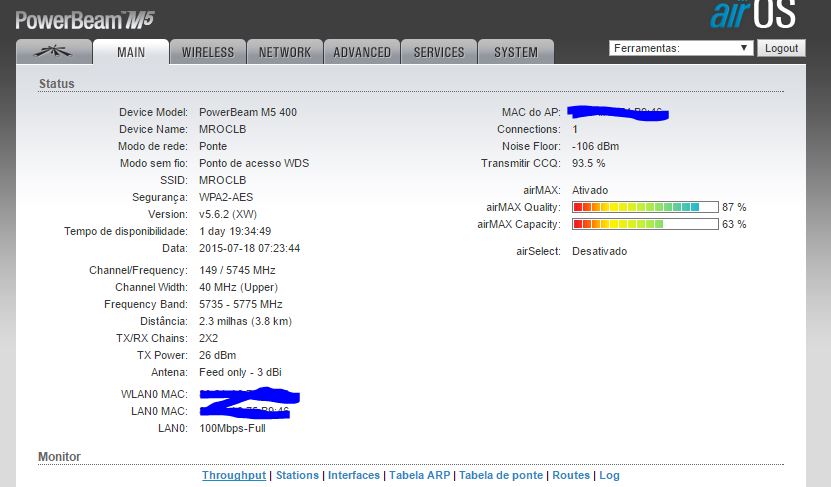

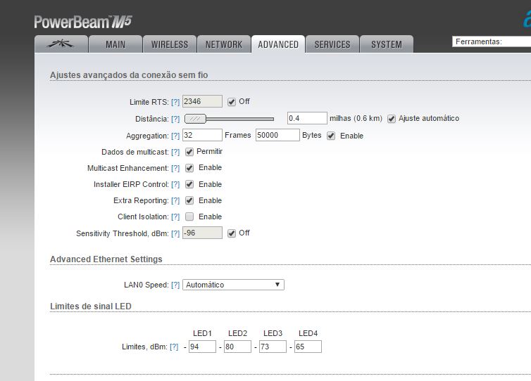

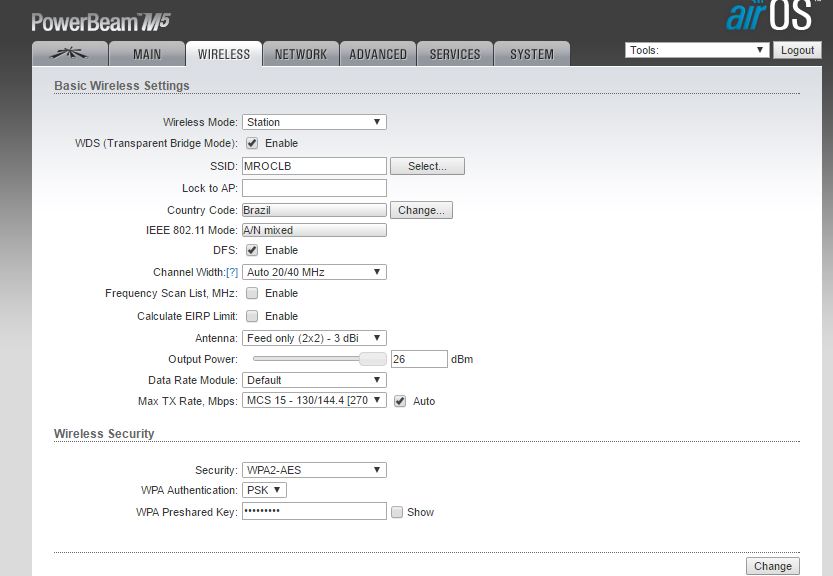

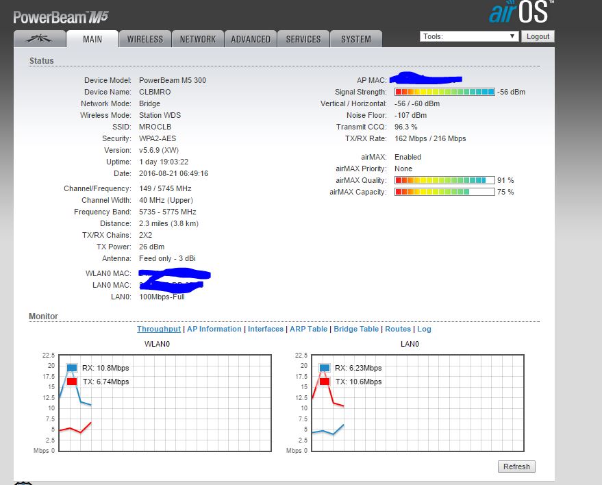

    Bom dia,
    Tenho uma Nano Beam m5 400 (AP), e uma Nano Beam M5 300 (Station), Logo que instalei fiz teste no speedtest a banda passante era 100Mb por 90Mb, um dia depois resetou sozinha a (Station) e após refazer a MESMA configuração a banda passante passou a ser 47Mb por 33 Mb.
    Me ajudem a voltar no que estava =(
    Segue as Imgs:

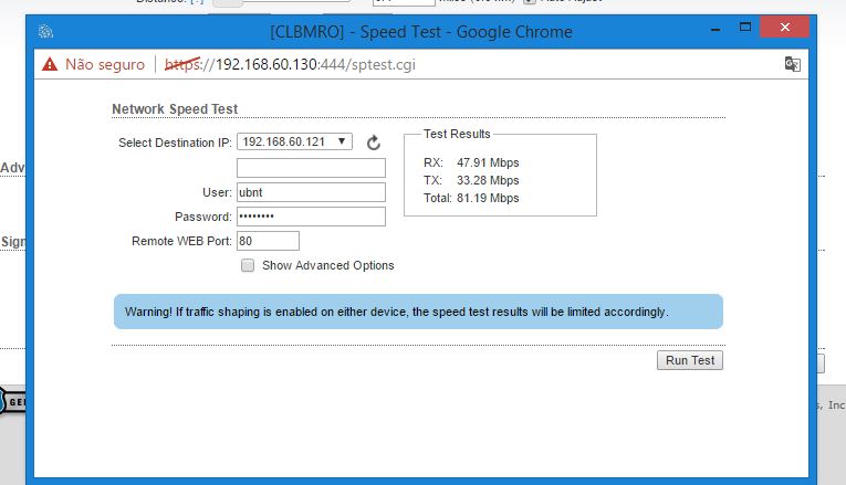

    TESTE FEITO AGORA:

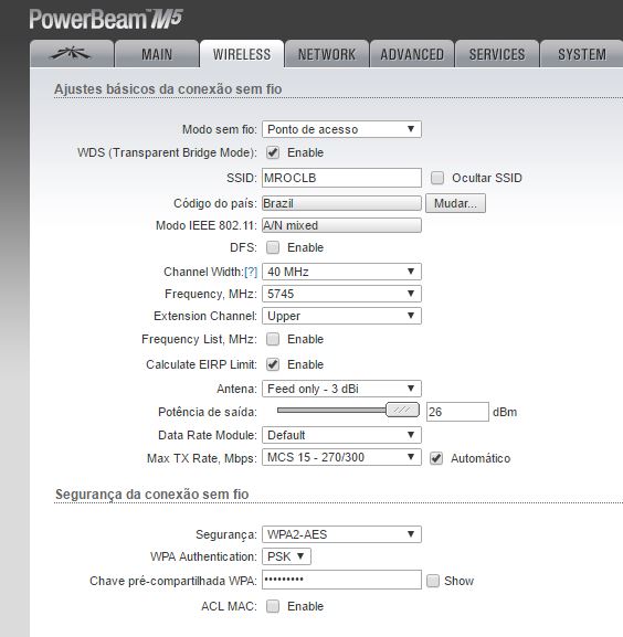

    primeiramente aumente a potência em advenced, pela qualidade de sinal não deve ser uma longa distância então coloque na metade ambas, após fazer isso vai em wireless na opção antena vê se tem outra opção diferente de fretes only, provavelmente 22dbi aumente a potência de output Power ao máximo e reinicie as duas antenas, caso não obtenha resultados tente trocar o canal de ambas , aconselho Austrália e encontre uma frequência diferente. Espero ajudar

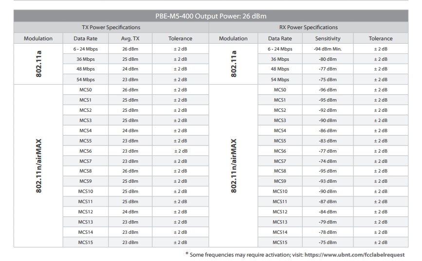

    O primeiro erro que está cometendo é deixar os rádios em potência máxima.
    Para modular em MCS 7/MCS 15 a potência máxima regulada no rádio não pode ultrapassar 23dBm.
    Veja o Datasheet das PowerBeam:

    Outra coisa é o SNR aí que está levemente alto... -57dBm de sinal para -107dBm de noise dá um SNR de 50dB. Você poderia reduzir a potência dos rádios em cerca de 10dBm~15dBm e testar.
    Com esses valores o sinal recebido em ambos os lados ficaria em torno de -66dBm com um SNR de cerca de 40dB e com sinal ainda OK para modular um MCS15

    Quando eu coloco 15 db de potencia nas 2 o sinal realmente vai pra 66~67 mas a manda passante cai pra 5 por 25 MB, e na aba "Antena" tenho que deixar feed only ?

    SNR nada mais é do que a diferença entre o sinal recebido e o nível de ruído na faixa de RF selecionada, no caso do Airos ele é representado pelo Noise Floor. Ruído é sempre bom que ele seja baixo. No seu caso ele está em -107dBm... muito bom... significa que não há muita poluição de rádiofrequência. Se fosse maior, tipo -95dBm ou mais alto tipo -90, -85 aí tem de se preocupar.
    Voltando ao SNR (signal to noise ratio). Vamos pegar a comparação do seu SNR:
    Noise - sinal recebido = SNR
    Noise= -107dBm
    Sinal recebido= -56dBm
    -107 -(-56)= 51dB <<< Este é o seu SNR
    Quando o SNR é elevado, identificamos que o sinal transmitido tem potência excessiva, o que pode prejudicar o enlace ou até mesmo interrompê-lo.
    Por outro lado um SNR de valor muito baixo (abaixo de 25dB) pode significar que o sinal recebido é fraco ou que o ruído está muito alto.
    Imagine você receber um sinal em -75dBm e ter um noise(ruído) de -95dBm. Seu SNR seria de 20dB. O que não seria muito desejável.
    SNR em valores aceitáveis fica entre 30dB e 40dB, acima de 45dB, dependendo do caso, pode-se considerar excessivo. É claro que há de se analisar caso a caso... Não é exatamente uma receita pronta estes dados.

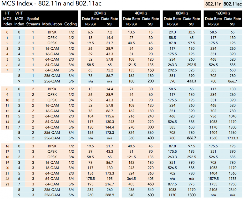

    criptografia WPA - o rádio poderá operar em modo N (MCS 0 a MCS 15)
    20mhz o rádio poderá modular MCS até MCS 7 em modo N (os rádios operam em
    B/G/N - 2.4ghz e A/N 5.8ghz)
    40mhz o rádio poderá operar até MCS 15
    Se observar no datasheet da Ubiquiti, -82dBm poderá ser modulado um MCS 5, dando um throughput agregado de até 52mbps (tabela de MCS).
    Agora se você observar no datasheet a coluna da esquerda, existe um limite máximo para a potência de saída do rádio para que ele module MSC 5, que neste caso é de 23dBm regulados. Se por acaso você acabar por colocar o rádio em potência máxima (26dBm) ele irá rebaixar a modulação imediatamente para MCS 0 (ou MCS 2~3, tendo em vista a tolerância de +-2dBm) o que daria um throughput de inúteis 6.5mbps!
    O rádio pode até informar que o TX/RX rate está em 300mbps (devido ao sinal recebido), mas na hora do vamos ver ele vai transmitir pelo ajuste fino realizado.
    Então há de se levar em conta todos esses dados na hora de fazer um ajuste fino no rádios. Não adianta tacar potência máxima, fazer o melhor alinhamento e achar que tudo vai rodar 100%. Tem que localizar o melhor equilíbrio entre sinal recebido (tanto na estação como o sinal recebido pelo AP) e potência de transmissão (tanto do AP como da estação)
    Vá aumentando a potência até achar o ponto de equilíbrio ideal.
    Sim pode deixar em Feed Only e no AP desmarque a opção Calculate EIRP limit na aba wireless
    Desmarque DFS na estação
