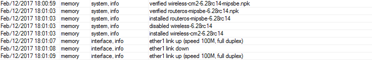

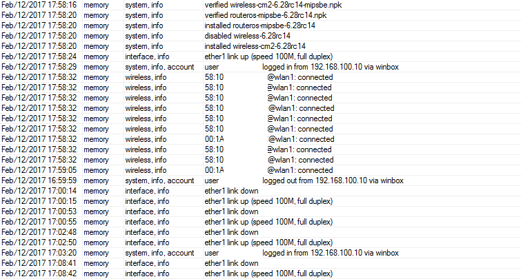

    Boa Tarde!
    Fiz o teste amigo, instalei nos 3 grooves.
    O que estava ok, continuou ok, sem alteração... Infelizmente os dois que estavam com problema, também continuaram da mesma forma, pouco tempo após instalar já começou cair novamente...
    ~Só pra constar~ Ontem o fornecedor do meu link teve problemas e me deu acesso a uma groove deles, logo vi, que nela tinha arquivos da versão 6.37.1 salvos imaginei na hora que essa poderia ser a solução para meu problema, fiz a instalação dos arquivos nas minhas grooves, mas infelizmente, assim como a versão que o colega indicou ... Ficou com problema também.
    Já estou começando perder clientes por causa desse problema, não sei mais o que fazer, alguém me da uma luz pelo amor de Deus!

    ~NOVIDADES~ Depois de você citar a versão, resolvi a unica coisa que me restou mesmo, já que havia tentado de tudo, estou testando todas as versões existentes do RoS ... Com isso já trago boas novas um dos rádios já ficou normal
    Após instalar a versão que me indicou 6.28rc14 verifiquei que essa era a versão de fabrica dos meus rádios... Mas como a versão que indicou não deu certo, baixei a versão "6.28" completa disponibilizada no site da mikrotik e instalei nos meus 3 rádios.
    Rádio 1, sem alterações, esse independente da versão funciona normal.
    Rádio 2, esse foi uma grande conquista, está estável até o presente momento nessa versão.
    Rádio 3, infelizmente esse continua com problema, mas nessas versões mais antigas já está bem mais estável, não está caindo com tanta frequência. Instalei a versão 6.28rc14... 6.28.... e atualmente está na 6.29.1 instalei agora pouco. Continuarei fazendo testes e vou subindo versão por versão até encontrar uma que funcione normal. Volto em breve para dar meu relato e contar como foi o final dessa historia.
    ~Atualização 1~ 6.29.1 teve uma queda ... Não tinha instalado 6.29 .... Agora instalei 6.29, esperando para ver como vai se comportar.
    ~Atualização 2~ 6.29 segurou por cerca de 40 minutos depois disso 3 quedas seguidas... Versão 6.30 instalada, aguardando ...
