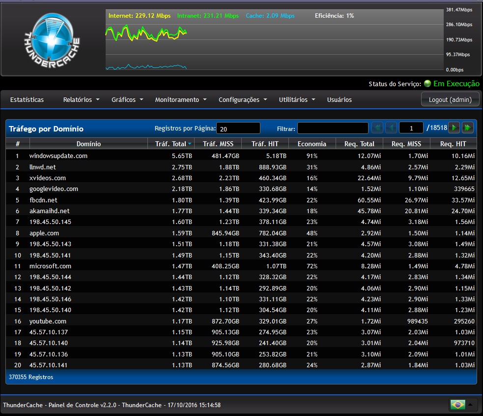

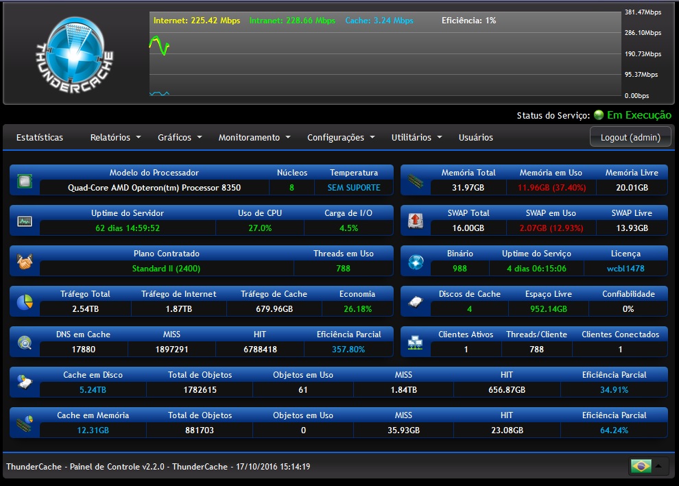

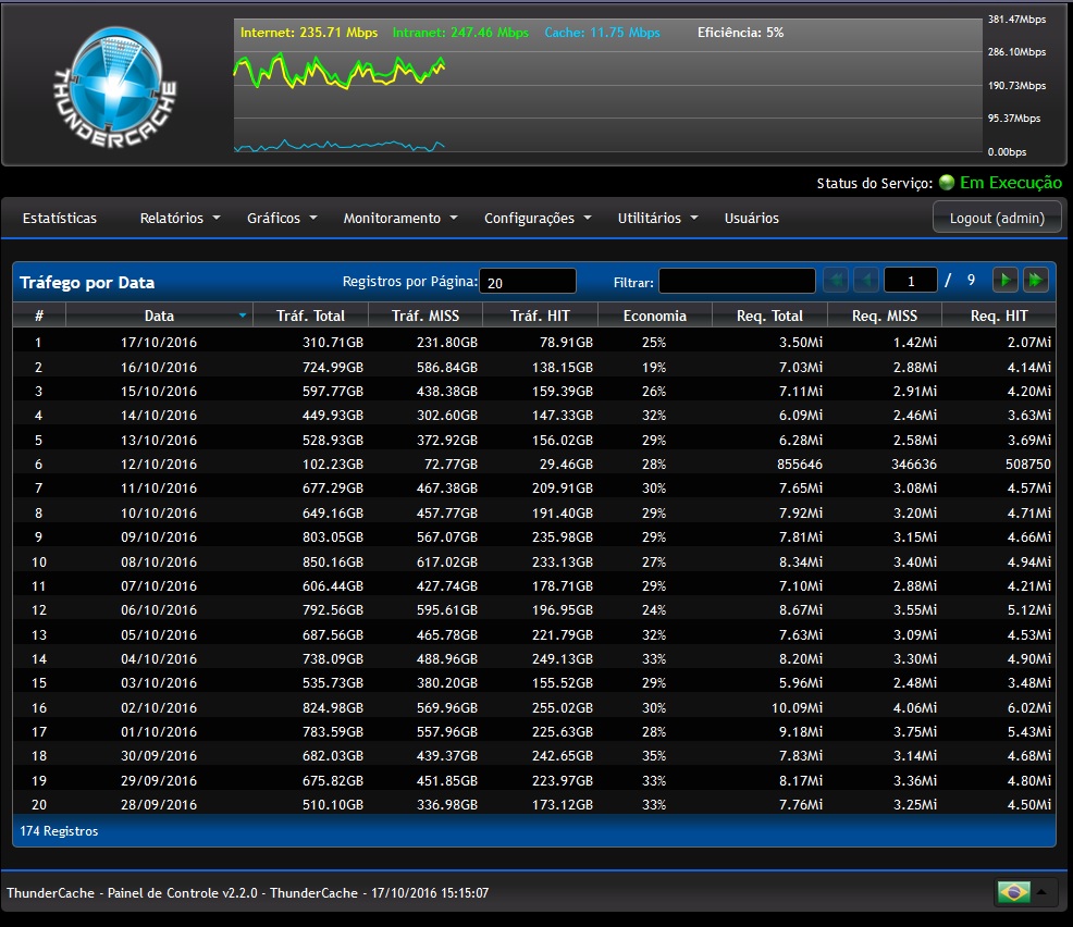

    Padrão Re: Thunder
    cada um sabe onde o calo aperta, pra mim vale a pena, muito mais pela aceleração do conteúdo, do que pela economia em si ... estas imagens podem te dar uma orientação.
Nome:	         1.jpg
Visualizações:	376
Tamanho: 	233,3 KB
ID:      	65205Clique na imagem para uma versão maior
Nome:	         2.jpg
Visualizações:	338
Tamanho: 	276,3 KB
ID:      	65206Clique na imagem para uma versão maior
Nome:	         3.jpg
Visualizações:	425
Tamanho: 	289,8 KB
    obs: sou apenas um mero usuário expondo minha satisfação

    Padrão Re: Thunder
    Se olharmos os print-screens que o colega gentilmente postou,
    podemos ver que o ganho de banda dele está entre 1% em duas telas
    e %5 em outra.
    Logo, em 220 mega de link que ele estava consumindo, a "economia"
    de banda dele foi de cerca de 2 mbit/s.
    No meu ver, não compensa mais manter um cache pelo quesito banda.
    Se você tem R$$ para pagar 250 mb de link, o valor de banda que você
    está pagando deve ser bem mais em conta. Tente fazer o cálculo, pegue
    o valor da licença, da energia de manter um equipamento ligado 24hs,
    e mais o valor investido no hardware para o cache, vai ver que com
    o dinheiro que está gastando deve dar para comprar bem mais link (megas)
    do que vc a quantidade de megas que seu cache está economizando...
    E quanto a questão de "aceleração", é impossível afirmar que "acelera",
    pois não tem como mensurar de alguma forma que possa se medir. É tudo
    achismo. Porém, seu cache dando apenas HIT de míseros 1% de ganho,
    você já sabe que não está acelerando nada. Então foi-se para o espaço esta
    teoria de aceleração.
    E na verdade, a maioria dos provedores que desligaram os caches relatam
    que tiveram a "impressão" que ficou mais rápido a navegação geral. Mas
    isto, da mesma forma que antes, não é possível mensurar, apenas achismo.
    Se tiver outros colegas que tem cache em suas redes, publiquem as telas
    como nosso colega carlhinho fez. Vamos ver qual solução está dando mais
    ganho. ;-)
    Vane

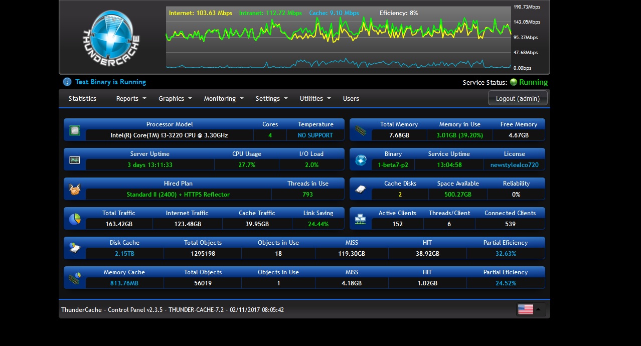

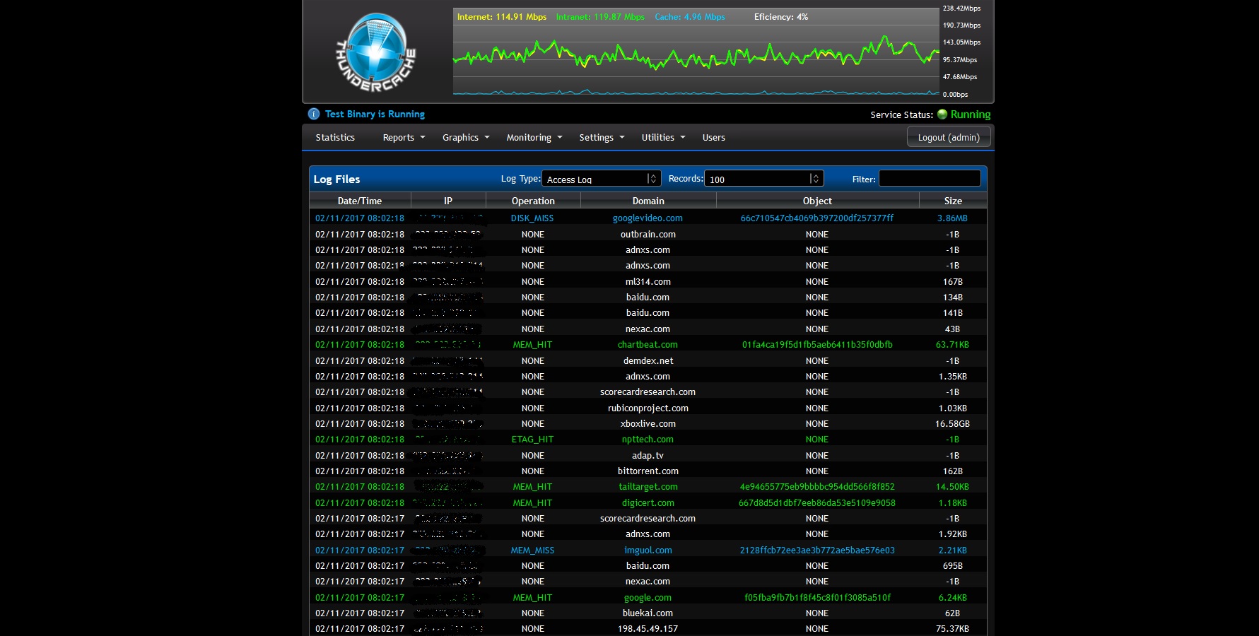

    Padrão Re: Thunder
    Bom... eu uso o Thunder aqui no provedor que trabalho há mais ou menos 4 anos, hoje estou usando a versão 7.2 do Thunder, que o tal do HTTPS reflector, os próprios desenvolvedores do sistemas disse que só está cacheando youtube, o facebook e a netflix eles ainda estão desenvolvendo uma maneira de colocara também, até porque o sistema está em versão beta, segue algumas fotos aqui dos cacheamento do Thunder 7.2 com o HTTPS Reflector:
Nome:	         cache.jpg
Visualizações:	174
Tamanho: 	328,7 KB
ID:      	66191Clique na imagem para uma versão maior
Nome:	         cache2.jpg
Visualizações:	154
Tamanho: 	229,4 KB
    Tirei esse print 8:00hrs da manhã, normalmente esse horário tem pouco cliente usando, mas normalmente aqui a noite o cache dá até 20mb, 30mb em media, por em quanto estou satisfeito com o serviço!
