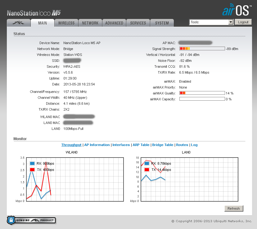

    Preciso fechar um enlace ponto a ponto de 6km, entre um prédio e uma torre. Na visada há um prédio bem no meio (+- 3 km). Fiz um teste com um equipamento emprestado (loco M5) mas ficou muito instável. Não conseguia enxergar o AP as vezes.
    Gostaria de saber qual equipamento mais apropriado para fazer esse enlace. Preciso que seja estável e passando até 10 mb tá bom demais.
    Segue teste que fiz:Clique na imagem para uma versão maior

    Obrigado

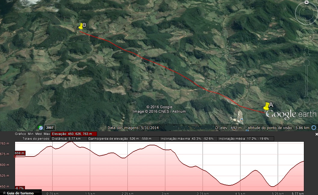

Nome:	         Sem título.jpg
Visualizações:	250
Tamanho: 	255,6 KB
    Vamos juntos a frança visitar o tumulo do nosso amigo Jean Fresnel e perguntar como isso foi possível??
    Ao amigo do tópico,
    900 MHZ fecha!!!
    Equipamentos Utilizados
    2 RB 433
    2 Cartão XR9
    2 Antena HyperGain 900 - HG915G-NF
    2 Pig Tail MMCX N-FEMEA

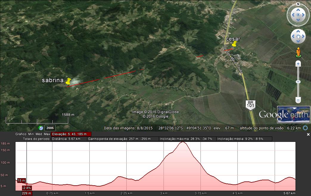

    vc acha que consigo fazer esse ponto a ponto??Clique na imagem para uma versão maior
