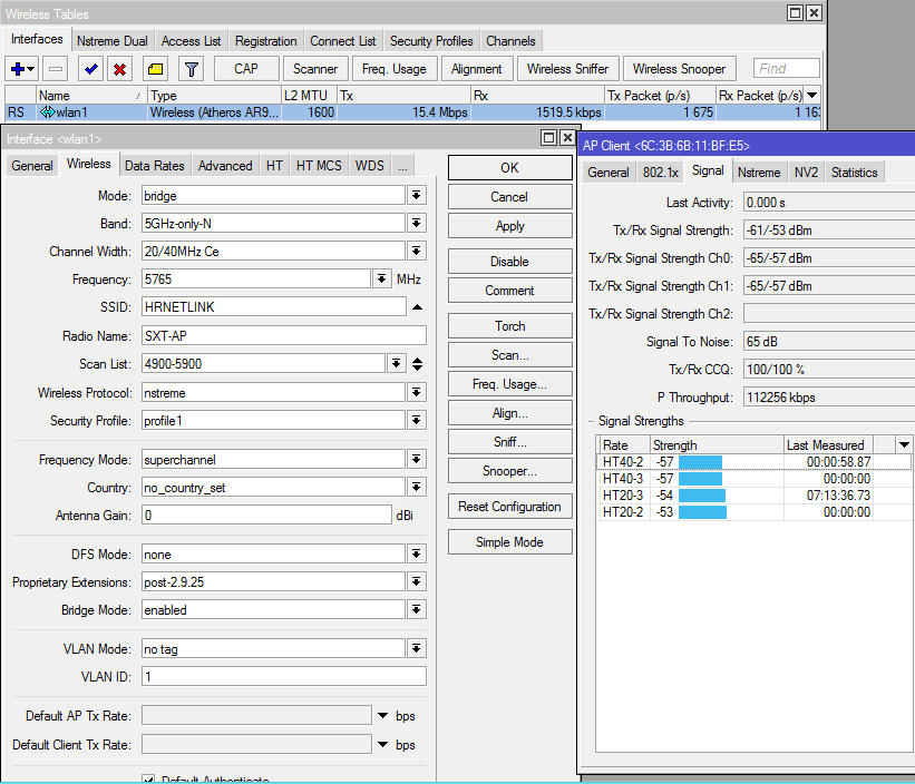

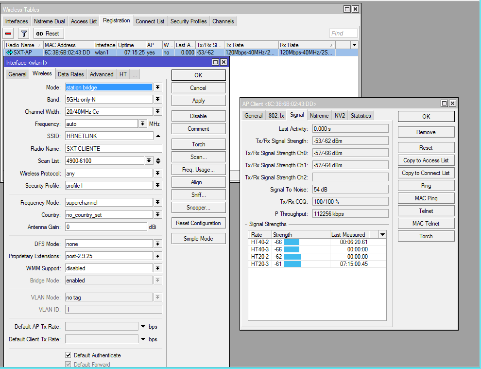

    Ai está configurações da SXT-AP e SXT-CLIENTE
Nome:	         Config SXT AP 17.07.2017_1.PNG
Visualizações:	491
Tamanho: 	51,8 KB
ID:      	67321Clique na imagem para uma versão maior
Nome:	         Config SXT Cliente 17.07.2017_1.PNG
Visualizações:	426
Tamanho: 	65,1 KB

    Ali no Wireless protocol num SXT está Nstreme e na Station está Any.
    Coloca nos dois como NV2.
    Faz um print dos rádios na tela do Registration. Nestes print não deu para ver se o rádio chega a reiniciar pois não aparece o Uptime que fica na barra superior a direita. Ficou cortado na imagem.
    Se cai pode ser que um deles reinicia.
    Mas se não reinicia e perde a conexão daí é no registration que você vai ver se houve mesmo queda. Este sinal entre eles é bom e não deveria cair no registration.
    Faz o seguinte: reinicia os dois rádios e depois monitora o registration.
    Vai que está oscilando e daí perde o sinal em determinado momento. O registration vai reiniciar a contagem de tempo e você vai ter certeza que caiu. Basta olhar o registration nos dois e deve estar igual. Se um deles estiver com tempo menor é porque houve queda. E se o uptime nos dois não for o mesmo é porque reiniciou um deles.

    Alguns detalhes que me intrigam e que necessitam investigação: Se você observar o Tx de uma SXT está diferente da outra, a estação está recebendo -66dBm e o AP está recebendo -53dBm. Estão com regulagens de potência diferentes ou estão mal alinhadas? Se você instalou direto no mastro e há diferença de altitude entre os pontos você vai ter que adquirir dois suportes para NanoStation para poder regular o downtilt.
    Segunda coisa que observei é que o AP está em 15mbps de tráfego (gargalo de MCS errado? Modulando pra baixo? Gargalo externo? Baixo tráfego?)
    A terceira é que a estação está com a frequência em auto. Em caso de desconexão, na hora de reconectar ele vai demorar um tempão buscando a frequência. Trave na frequência do AP ou faça um scanlist pequeno.

    Vamos lá...
    Eu acompanho as quedas pelo REGISTRATION mesmo, e pelo log, mas vou postar outro print aqui...
    Padrão Re: SXT caindo direto
    Achoq estão em diferença de altitude mesmo, ai ja ñ sei como posso fazer pois um está em uma parte baixa e outro na parte alta...
    COmo adquiro esse suporte e para qual finalidade???
    COmo posso regular a potencia então, pois eu fiz todos as mudanças e os sinais ficaram so nesses paramentros, so mudaram um pouco qndo eu mudo de canal...
    Pq gargalo?? Se o link q tenho é de 50mb??
    O MCS está em 10 e 11, eu tirei o 12 pq ficava variando...
    A SXT Cliente, está em alto e any pq eu coloquei caso eu mexa nela remotamente ele consiga se conectar com a configuração q eu mexa, e ai por isso deixei em alto e any, onde qndo eu achar o melhor sinal e resolver essa parte da queda, ai sim deixarei tudo ajustado um igual a outra...

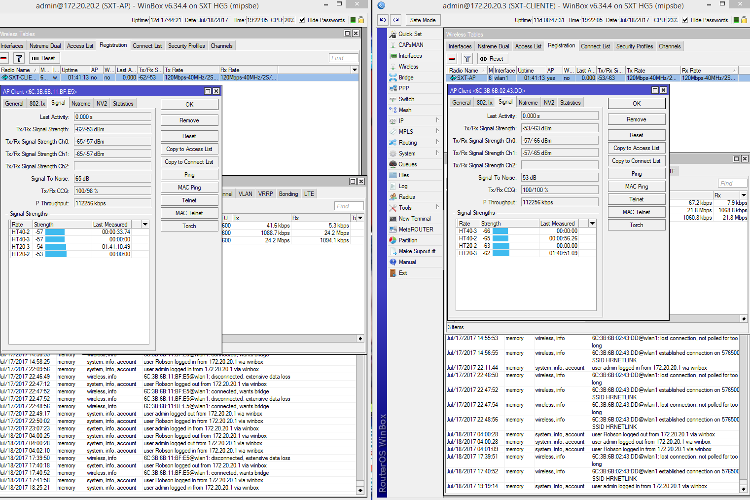

    Postarei um print aqui sobre o registration e log
Nome:	         As duas SXT ap e cliente.PNG
Visualizações:	294
Tamanho: 	197,1 KB
    Ai está as duas SXT Ap e Cliente uma do lado da outra para comparações...
    Mudei o canal até parou de cair mais, será q é isso??

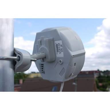

    Compra pela internet. A finalidade é regular o downtilt. O que ocorre é que esses equipamentos que não possuem regulagem traseira e são afixadas direto no mastro, são alinhadas somente em azimute (esquerda/direita), ficando o downtilt (alinhamento p/ cima<>baixo) no nível, ou direcionados para o horizonte. Podendo haver perdas de sinal devido a essa falta de alinhamento vertical. O suporte para NanoStation resolve esse problema.
    Na sua generalidade o suporte é assim: Clique na imagem para uma versão maior
Nome:	         images.jpg
Visualizações:	264
Tamanho: 	9,1 KB
    Custa seus R$10 no ML. É vendido em tamanhos de 3/4 e 1pol
    Ou comprar o suporte da SXT mesmo:
Nome:	         images (1).jpg
Visualizações:	327
Tamanho: 	10,3 KB
    Só que esse é difícil de achar e custa seus R$60. Eu desisti desse devido ao preço e por não ter uma fixação muito confiável. Além de o genérico acima servir em outros modelos (Ubnt, TPLink, Intelbras...)

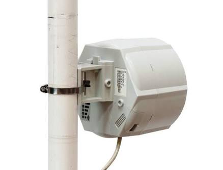

    Porque a SXT é instalada geralmente assim:
Nome:	         images (2).jpg
Visualizações:	333
Tamanho: 	8,3 KB
    Essa instalação não permite ajuste vertical (downtilt)

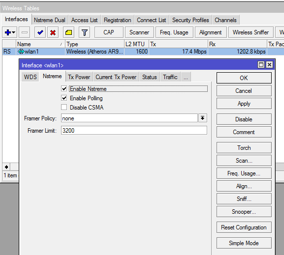

    Ta marcada...
    Ta assim a configuração lá...
Nome:	         Aba Nxtreme na sxt ap.PNG
Visualizações:	280
Tamanho: 	21,9 KB
ID:      	67333Clique na imagem para uma versão maior
Visualizações:	280
Tamanho: 	21,9 KB
