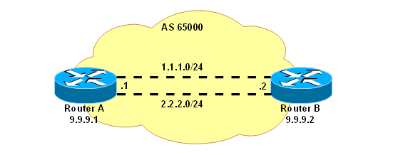

    Exemplo com IBGP
    Nome:      Ibgp_load_bal.png
Visitas:     765
Tamanho:  13,3 KB
    Roteador A
    Código :
    # loopback interface
    /interface bridge add name=lobridge
    # addresses
    /ip address add address=1.1.1.1/24 interface=ether1
    /ip address add address=2.2.2.1/24 interface=ether2
    /ip address add address=9.9.9.1/32 interface=lobridge
    # ECMP route to peer's loopback
    /ip route add dst-address=9.9.9.2/32 gateway=1.1.1.2,2.2.2.2
    # BGP
    /routing bgp instance set default as=65000
    /routing bgp add name=peer1 remote-address=9.9.9.2 remote-as=65000 update-source=lobridge
    Roteador B
    Código :
    # addresses
    /ip address add address=1.1.1.2/24 interface=ether1
    /ip address add address=2.2.2.2/24 interface=ether2
    /ip address add address=9.9.9.2/32 interface=lobridge
    /ip route add dst-address=9.9.9.1/32 gateway=1.1.1.1,2.2.2.1
    # BGP
    /routing bgp add name=peer1 remote-address=9.9.9.1 remote-as=65000 update-source=lobridge
    # a route to advertise
    /routing bgp network add network=4.4.4.0/24

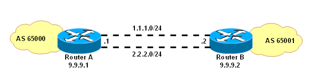

    Exemplo com EBGP
    Nome:      Ebgp_load_bal.png
Visitas:     654
Tamanho:  11,3 KB
    Roteador A
    Código :
    /routing bgp set peer1 remote-address=9.9.9.2 remote-as=65001 update-source=lobridge multihop=yes
    Roteador B
    Código :
    /routing bgp instance set default as=65001
    /routing bgp set peer1 remote-address=9.9.9.1 remote-as=65000 update-source=lobridge multihop=yes

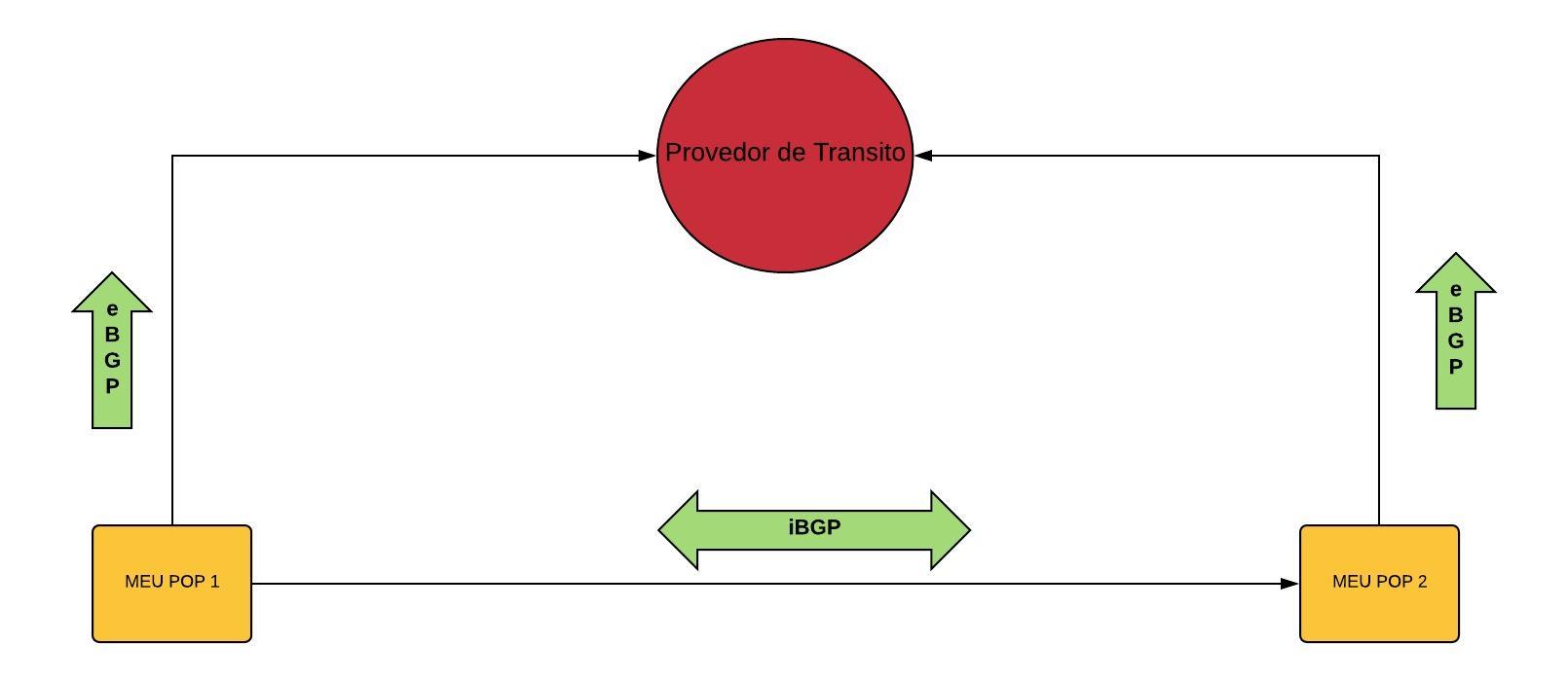

    No caso de fechar uma sessão iBGP eu uso o meu AS mesmo ou aqueles numeros de AS reservados (65xxx) ??

    Depende do seu objetivo.
    Padrão Re: bgp loopback
    A ideia é esta, na imagem:
Nome:	         BGP.jpeg
Visualizações:	268
Tamanho: 	34,1 KB
    Dec 2000
    Boston
    1.962
    44
    Olha no exemplo acima no meu entender tanto faz.
    Pois se você quer compartilhar as rotas dentro do seu AS em ambos roteadores no final de contas so vai depender de como você utiliza as rotas dentro do roteador.
    Mas creio que usando seu próprio ASN para o iBGP iria facilitar sua vida.
    Aproveitando, no futuro crie um novo tópico para suas dúvidas para evitar confusões neste tópico.
