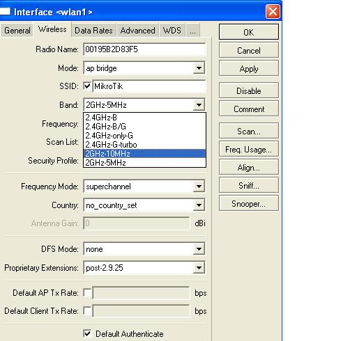

    Padrão Freqüência 2GHz -10MHz
    essa frequencia quer dizer oq nas nossas placas.... G520 ou ag530
    ela signigica oq no mik to com essa duvida li algo a respeito em um forum ai que
    ela e do 900mhz mas o mik reconhece ela assim....
    e isso
    sera que e verdade ou estou enganado alguem ja testou essa frequencia pra ptp
    abracos....

    Amigo, não entendi sua duvida.

    digamos que quando nos olhamos os modos de operacao de nossas placas tem varios os modulos ne eu to mandando un arquivo pra visualizar melhor e ver se fica mais claro....
    ok dizem que essa frequencia 2ghz-10mhz e a frequencia de 900mhz vcs ja viram em algum lugar isso....
Nome:	         mik.JPG
Visualizações:	251
Tamanho: 	43,2 KB

    Normalmente isto ai são os clockings que o rádio aceita, ou seja, transmitir em faixas de 5 Mhz ou 10 Mhz. Só funciona se o outro lado também estiver configurado da mesma forma.

    e antenas e distancia desses modos: alguem ja usou pra ver ... tem alguma diferenca

    No MT não sei, mas em outro sistema existem relatos de enlaces de até 115 KM de distância usando clocking. Como disse são relatos...
    Quanto a antena, não possui diferença, uma vez que a faixa da freqüência continua a mesma.

    que sistemas seriam esses.... StarOs, Ikarus,...
    desculpe o encomodo mas me interecei pra fugir das insterferencias.,.,

    StarOS (starv3 na verdade).
    mas qual seria essa frequencia 2ghz . por exemplo o canal 6 tem uma frequencia o 11 outro, esse 2 ghz 10 mhz e o outro, por exemplo. seria uma alternativa para proteger nosso pt a pt. já que nao é comum em radios normais. e sobre os superchanel, alguem já usou, ja fez algum enlaçe com eles, funciona normal?

    Bom Andei fazeno usn testes aqui, em @ghz-10Mhz, realmente funciona se os dois estiverem nesse modo, tanto o ap como o cliente, mas ai vem aminha duvida, e quanto ao problema de interferencia, isso ameniza algo?

    Esta configuração de 5 ou 10 MHz tem a ver com a Largura de Banda de modulação utilizada pelo rádio na comunicação, sendo que quanto maior a largura de banda, maior a taxa de transferência .
    Grosso modo, usando 5 MHz (modo convencional, usado por todos), teremos uma faixa mais estreita de modulação, ou seja, usando o canal 6 (2437 Mhz) ao trafegar os dados, teoricamente, utiliza-se 2,5 Mhz para cima e 2,5 Mhz para baixo da frequencia central (de 2434,5 a 3439,5). Percebe-se que a frequência mínima de modulação do próximo canal (canal 7), inicia exatamente onde termina a frequência superior do canal 6.
    Dessa forma, usando 5 Mhz, TEORICAMENTE conseguimos usar todos canais sem sobrepor um ao outro.
    Se usarmos 10 Mhz, aumenta-se a banda passante, mas o canal 6 não poderia ser usado junto com o 5 nem com o 7, pois os sinais iriam se sobrepor, interferindo um ao outro.
    Portanto, o modo 10 Mhz está mais sujeito a interferências do que o modo 5
    Mhz, sendo pior quando utilizado sob interferência de canais próximos.
    Trabalho com um PTP 5.8 Ghz, com rádios Alvarion (israelense) em 20 Mhz, e que possui as opções de 10 e 5 Mhz também - sendo que com 10 Mhz, ele me disponibiliza o dobro de canais utilizáveis, e em 5 Mhz, o quadruplo.
    Me desculpem os fanáticos, mas o Alvarion deixa Motorola Canopy e Terabean Long-Range "no chinelo"... principalmente por suas características NLOS (sem visada), desempenho e estabilidade.

    Com certeza aumentará a taxa de transferência! Mas quantificar já é mais complicado... só na prática mesmo.
    Nunca tentei com notebook. Como disse, utilizo apenas em P2P, com ambos os rádios idênticos e setados com a mesma função.
    Não sei se seria possível tal configuração com equipamentos diferentes, mas creio que não...
