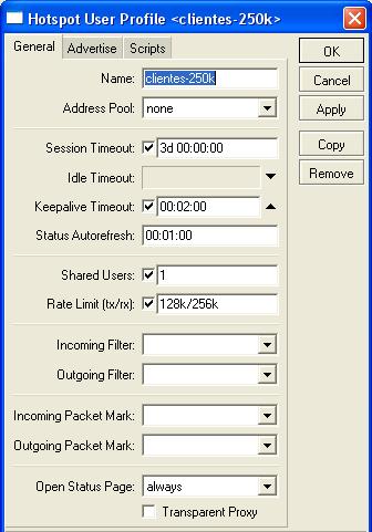

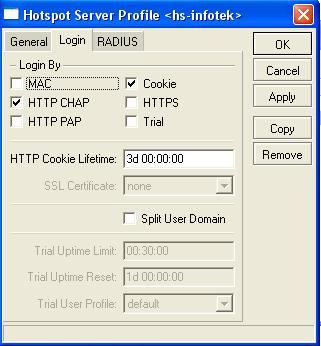

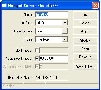

    Boa tarde amigo, aki minhas configurações sao assim:
    Eu nao seto idle-timeout, somente o keepalive-timeout... assim o cliente só é derrubado qdo o mk nao acha ele na rede mais.. a metodologia desse teste se a maquina esta "viva" na rede é um mac-ping disparado do mk ao cliente. Qto ao cookie eu defino ele pra 3d 00:00:00 .. ou seja a cada 3 dias o cliente deve fazer um novo login, ainda nao tive problema algum com essa configuração. Segue foto em anexo dos detalhes da configuração aki
Nome:	         aba-servers.JPG
Visualizações:	619
Tamanho: 	22,7 KB
ID:      	1241   Clique na imagem para uma versão maior
Nome:	         server-profile.JPG
Visualizações:	636
Tamanho: 	24,7 KB
Nome:	         user-profiles.JPG
Visualizações:	708
Tamanho: 	34,3 KB
