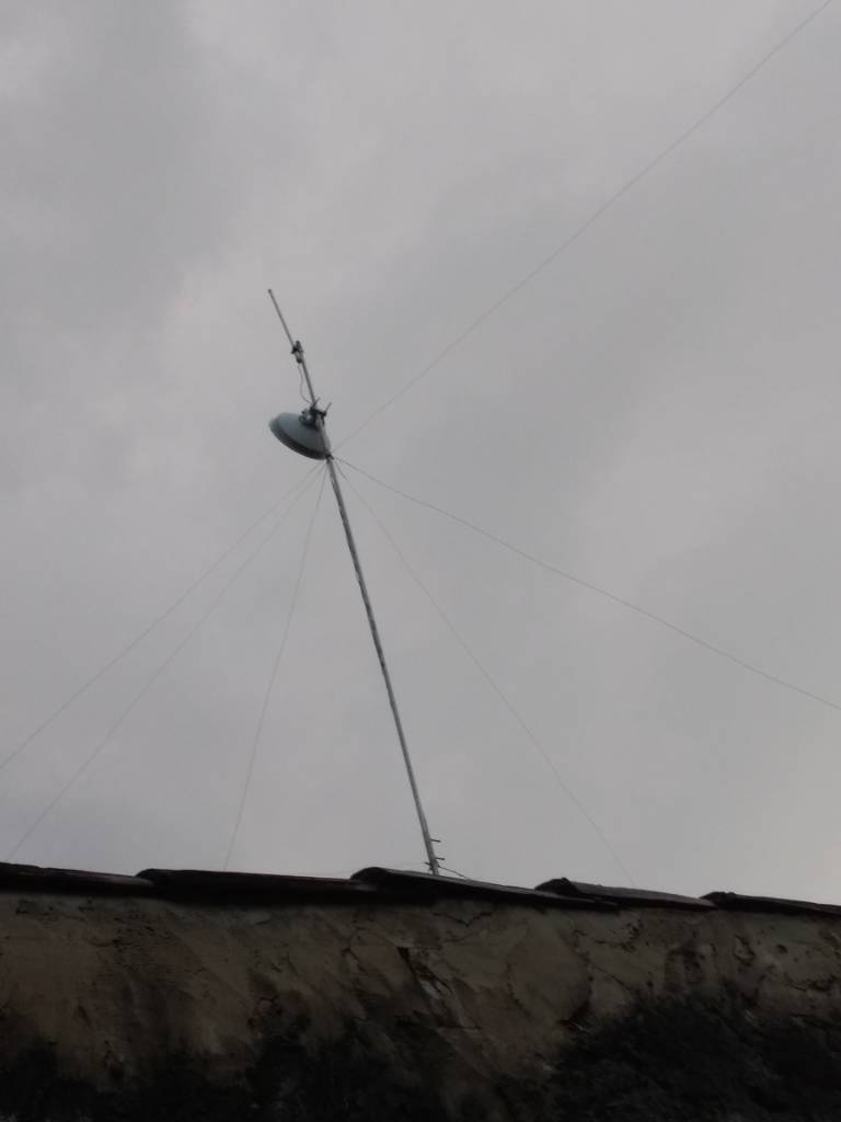

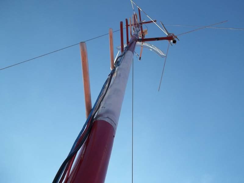

    Não sei se realmente eu poderia colocar 3 setoriais de 120° sem sofre interferência delas mesma pois a minha antena e tipo mastro.
Nome:	         IMG_20170813_182414253.jpg
Visualizações:	138
Tamanho: 	21,6 KB
    Quero deixar assim..
Nome:	         tapatalk_1492384045937.jpeg
Visualizações:	137
Tamanho: 	23,5 KB
    As setoriais teriam que ficar assim, mais causariam muito interferência " acredito eu.

    Quando preciso fazer alguma manutenção, eu tenho que descer módulo por módulo um dentro do outro com a ajuda de um amigo.
    Ela está bem alta, mas a foto não mostra o ângulo correto.
    Estou procurando uma empresa que possa realizar a construção de dessa torre ou de uma torre triangular de 25m.
    Não tenho esperiencia mais acho que prefiro subir há ter que descer a antena..

    Bom é a omni mesmo, apenas um AP no pop, 60 usuarios ta otimo, monta mais celulas espalhadas que compensará até na distancia pois cada uma a 1km voce estara sempre grudado com os clientes
    Pra minha antena, devido a quantidade de RF seria melhor a omni.

    Use 5.8 GHz, painel de 90 ou 60 graus quanto menor abertura melhor, você usa Rocket e base station, use tudo em brid, com isolamento de clientes nos Rocket, atenção use autenticação PPoE, nunca como você vai ter 4 ou 5 painéis, nunca deixe cliente com sinal maior que menos -65 nunca deixe no mesmo painel Cliente com -65 e outro -50 procure criar um lenço digital, procure por este nome no Google, tem coisa melhor mais entre as batatas e boas e iso
