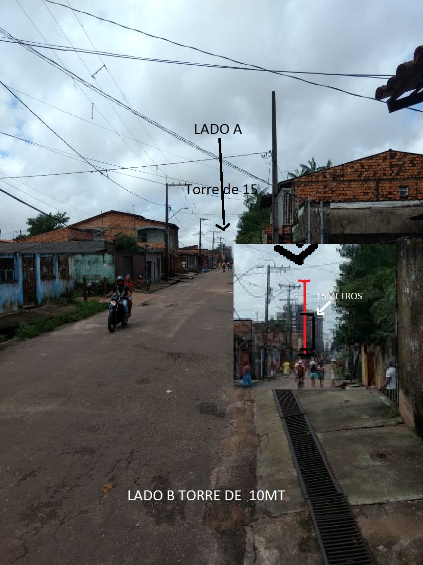

    A duvida começa quando a minha internet esta a 800 metros longe da minha casa (PONTO "A" PONTO "B")
    Pesquisando encontrei a seguinte solução.
    Segue o diagrama.
    NET VIRTUA 60 / MODEM NET
    Conectado a uma antena
    LADO A Powerbeam 5ghz fazendo Ponto a Ponto com outra Powerbeam 5ghz LADO B
    Chegando ao LADO B
    CONECTADO NA
    Powerbeam 5ghz EM MODO CLIENTE UMA RB750 (pra autenticação PPPOE)
    e saindo de uma das portas da
    RB750 um Groove 2.4/5.8 junto
    Antena Omni 25dbi Dual Band 2.4 / 5.8ghz
    Para enviar sinal onde estou.
    A pergunta e: ta faltando algo ai nesses equipamentos ?
    OBS: 800 Metros em Linha Reta com casa e potes da rede elétrica pelo caminho.

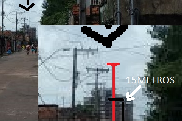

    Altura torre "LADO A" 15 METROS
    Altura torre "LADO B" 10 METROS.

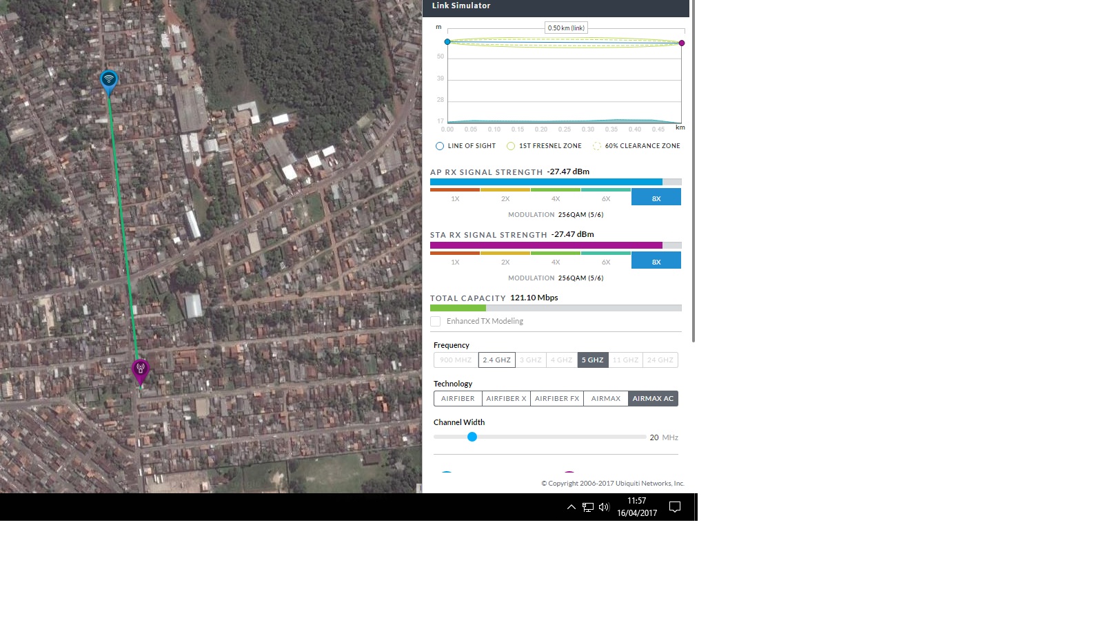

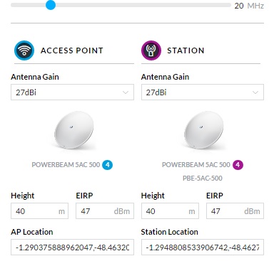

    AP: -1.290375888962047,-48.46320482059326
    CPE: -1.2948808533906742,-48.46271129413452

    Use as powerbean m300 ou m400 AC, pois esta da imagem do airlink tem um ângulo de abertura muito aberto ! Já as que falei tem um ângulo de abertura mais fechado e melhor para Ponto a Ponto! Fora isso Não precisa de mais nada apenas uma visada desobstruída! Para passar os 60megas terá que sair dos obstáculos!

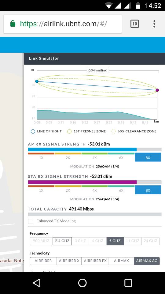

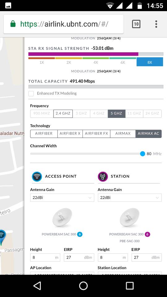

    Fiz uma simulação com o equipamento indicado, e diminui os dois pontos pra 8 metros excluindo o excesso de tudo pra antena. E o resultado no simulador dá ubnt foi bem satisfatório.

Nome:	         1492365411690.jpg
Visualizações:	188
Tamanho: 	48,4 KB
    A visada e boa e o enlace parece ótimo.
    O que eu não tinha conhecimento era se o modo de trazer internet estava correto.
