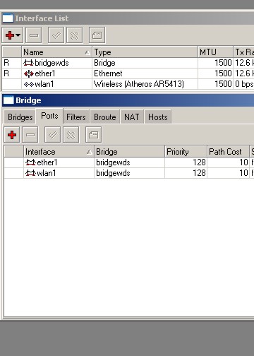

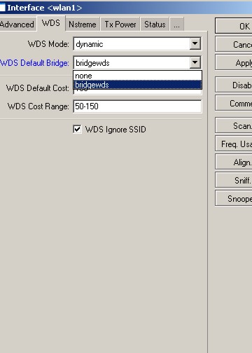

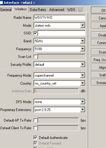

    Estou com os dois MK, em fase de teste....estão na bancada..so quero por nas torres depois q tiver segurança do que estou fazendo ....O que eu fiz ....zerei a configuração dos dois....e configurei conforme figura abaixo
    PONTO A - onde tem o link(internet)
    https://under-linux.org/forums/attac...1&d=1213727537
    Crie uma bridge e liguei com eth(Link) e wla(WDS)

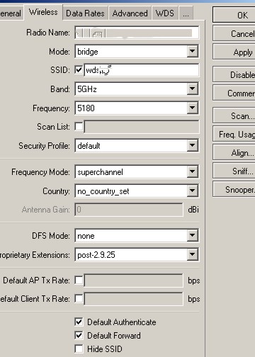

    PONTO B (idem fig. 1)
    só muda o Mode --bridge
    agradeço quem puder me ajudar...

Nome:	         PontoA001.jpg
Visualizações:	567
Tamanho: 	49,4 KB
ID:      	2301   Clique na imagem para uma versão maior
Nome:	         PontoA002.jpg
Visualizações:	573
Tamanho: 	29,7 KB
Nome:	         PontoA003.jpg
Visualizações:	545
Tamanho: 	35,3 KB
ID:      	2303   Clique na imagem para uma versão maior
Nome:	         PontoB001.jpg
Visualizações:	167
Tamanho: 	49,0 KB

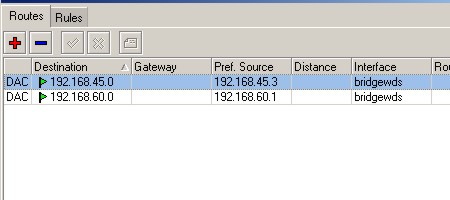

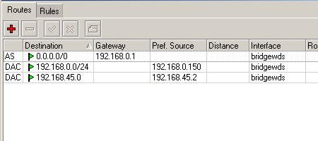

    Fez as rotas?? Posta aí pra vermos...
    Wink rotas
    Citação Postado originalmente por brenovale Ver Post
Nome:	         Rota_PontoA.jpg
Visualizações:	176
Tamanho: 	22,4 KB
ID:      	2314   Clique na imagem para uma versão maior
Nome:	         Rota_PontoB.jpg
Visualizações:	171
Tamanho: 	18,9 KB
