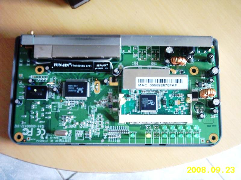

    Comprei dois um deles instalei o firmware da zoneone. O outro esta com firmware original.
    Quanto ao cartão mini pci é igual ao mikrotik, da pra por qualquer cartão, o original é chipset Ralink.

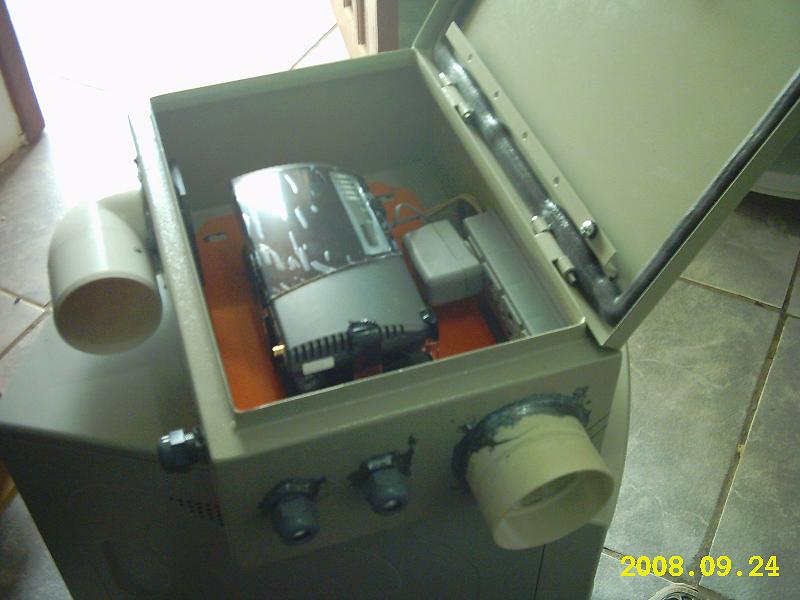

    Ta ai o PtP que montei com ele. completo as imagens.
    Neste PTP atendo 20 clientes.
    Usei um Edimax 7210 apa em 5.8ghz pra receber com antena zirok 26dbi.
    Usei um Edimax 7209 apg em 2.4 ghz pra enviar com uma hyperlink de3 14 dbi

    O Rádio e mini pci
    chipset do mini pci RT2561T
    chipset do radio RTL8305SC

Nome:	         radiosdentro.JPG
Visualizações:	597
Tamanho: 	53,8 KB
ID:      	2940   Clique na imagem para uma versão maior

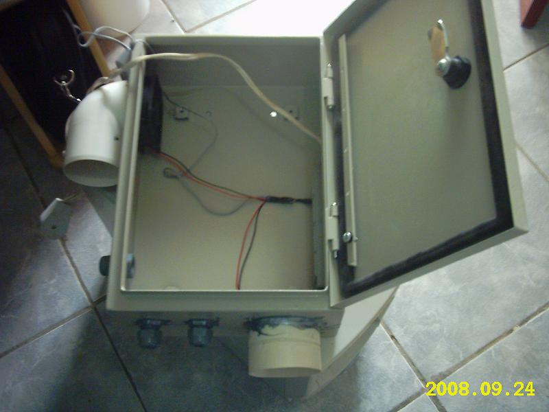

Nome:	         entrada e saida de ar.JPG
Visualizações:	807
Tamanho: 	50,6 KB

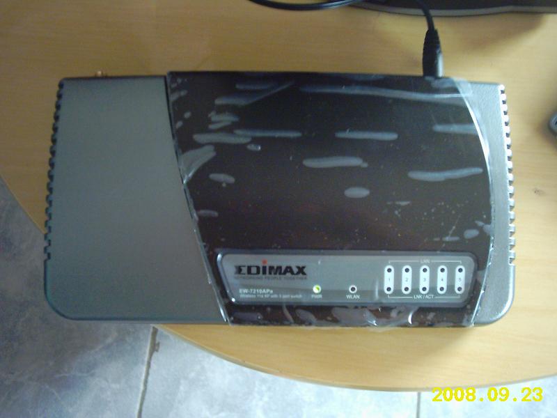

Nome:	         imagem1.JPG
Visualizações:	593
Tamanho: 	72,3 KB
ID:      	2942   Clique na imagem para uma versão maior

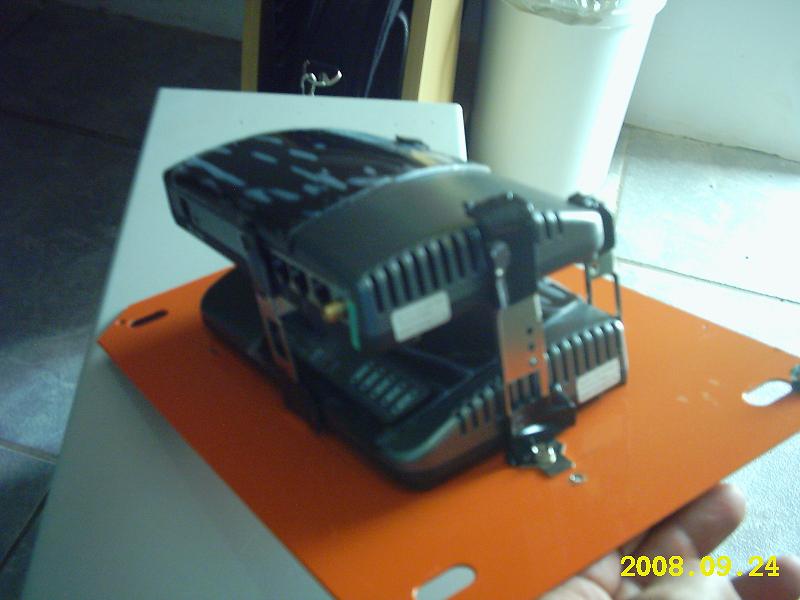

Nome:	         2radiosuporte.JPG
Visualizações:	563
Tamanho: 	49,1 KB

    Bem ventilados
