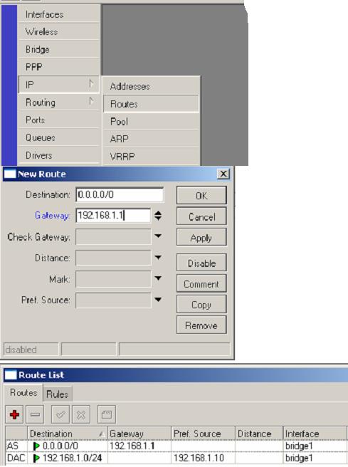

    Galera é o seguinte.. botei a mao na massa, mais nao sei se esta certo, é q nunca mechii com RB, só PC-AP mesmo e com uma placa wireless tbm... agora a qui ta o seguinte...
    No servidor em baixo tem 2 placas de rede, a q entra internet q o ip é 192.168.1.1... e a local "essa vai passa o trafego para os clientes" com o ip 192.168.2.1... fui la na bridge, criei ela.. com todas as portas.. como o amigo disse, coloquei tds, as 3 eth e as 4 wlan nela.. e coloquei o ip na bridge 192.168.2.10.. ate ai beleza.. acho q ta certo, se nao estiver alguem me corrija.. agora ta o "X da questao", como q eu faço p esse trafego da RB em modo bridge repassa os dados para o servidor em baixo? tenho q fazer nat ou rota essas coisas na bridge? tipo é q vi no tutorial q postei aki mesmo nesse post e la ta mostrando a pessoa aplicando uma rota na bridge!! preciso disso mesmo? mais uma duvida.. pq quando conecto via wireless tanto numas da 4 interfacer.. e do o primeiro comando de ping.. ele pinga normal "na bridge 192.168.2.10", ai desconecto de uma interface wireless e conecto em qualquer outra das 3 restante e pingo ai ele nao responde.. depois da bridge criada.. eu nao preciso seta ip pra interface wireless mesmo?
    Abraço.. agradeço c alguem puder ajudar!

    Última edição por vanderleisistema; 02-03-2009 às 01:10.

    ah, tava me esquecendo e na bridge "rb600" criei ela e adicionei tds as interface (eth e wlan) nela.. e atribui o ip 192.168.2.10 nela.. ai fui la em route e adicionei assim como na foto lá! isso ta certo ou nen preciso disso?

Nome:	         route.JPG
Visualizações:	122
Tamanho: 	40,5 KB
    Entendi amigo, ja fiz isso, add tds interfaces (wlan e eth), nao fiz os testes ainda, mais a bridge ta com o ip 192.168.2.10, e a placa onde ela vai conectada la no servidor em baixo é 192.168.2.1.. agora fica a duvida!! o q eu uso de cabo UTP, crossover ou direto? mais uma duvida, depois q colocar o cabo certo na bridge e ligar ela no servidor ja estara td funcionando...
    Valeu..
