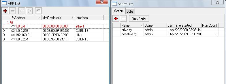

    ola roberto,
    existe sim um script que desativa e ativa o arp desse cliente seria assim
    Código :
    /ip arp disable tg
    Código :
    /ip arp enable tg
    sendo que tg é o comentario que tem pra esse usuario no arp. so que nao da certo porque quando ele vai ativar ele ativa normal no arp mas nao é ativo ele fica vermelho so ativa normal quando o mikrotk é reiniciado.

Nome:	         tg.JPG
Visualizações:	156
Tamanho: 	31,6 KB
