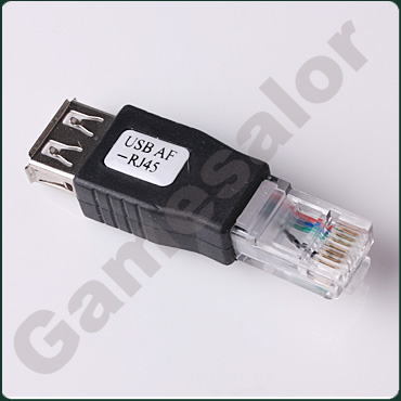

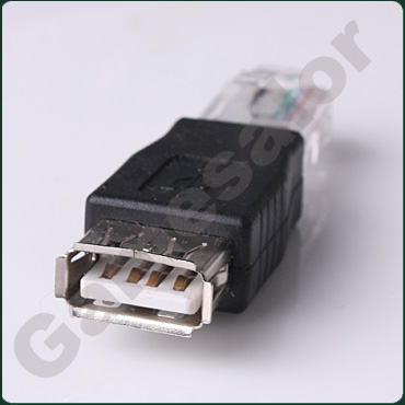

    vê se e isso amigo ? é só conectar o adaptador usb nele e pronto , custa U$2,00 na china , o ideal é comprar em quantidade pra varias pessoas ao mesmo tempo e dividir as despesas , parece uma boa idéia mas que é uma gambiarra é . Vou fazer uns testes tambem .

    Citação Postado originalmente por carlinhotocabrabo Ver Post
    mas no brasil tem este modelo?
    não sei dizer amigo , compro muito em sites lá de fora e achei esse adaptador , vou comprar uns pra testar . A unica duvida é se ele vai alimentar o adaptador usb corretamente.
    Hum...o que realmente esse adaptador faz, eu não entendi muito bem...?
    nos passe o link ai...

    Citação Postado originalmente por MegalynkTelecom Ver Post
    esta adaptador funciona da seguinte forma: ao invés de vc puxar cabo rgc58 até o adaptador usb ligado no gabinete do usuario, vc faz um pig tail pequeno, igual ao dos aps, liga no adaptador usb pertinho da antena direcional, e ai faz um cabo de rede vira uma extenção usb....
    Este eu conhecia. Mas ainda não é o mesmo que o Carlinhotocabrabo postou.
    Aquele dele é o ideal, pois dum lado tem usb e do outro rj45.
