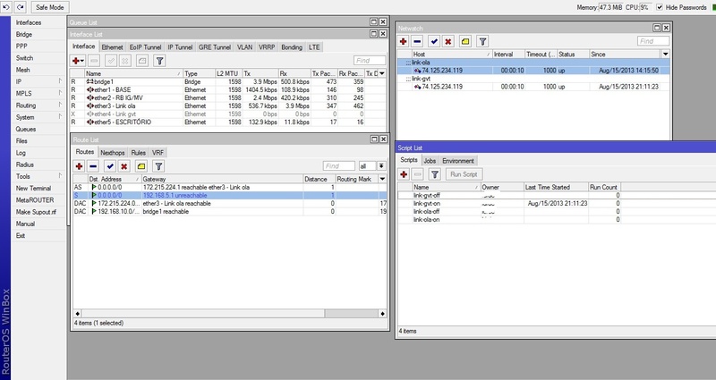

    Boa tarde galera, mais uma vez pedindo a ajuda dos amigos:
    Tenho dois links como na imagem abaixo, sendo que configurei quando um cair o outro assumir, sendo que na prática quando um link caiu o outro não assumiu, só assumiu quando desativei pela Interface o link que caiu, será que alguém pode dar uma ajuda aí, a imagem está logo abaixo com as configurações.
    Obs: não quero balancear os links não, é só Redundância mesmo.

    Padrão Re: Redundância só funciona quando desativo o link que caiu!!
    O link não vai assumir sozinho, vc tem que ensinar a ele. Tem que criar regras de script para isso .
    Existe muito material no fórum que fala do assunto.
    O que você precisa está descrito aqui:
    https://under-linux.org/showthread.php?t=94035
    esse tutorial ainda é válido para a versão atual do mikrotik.
    Citação Postado originalmente por SantiagoMG Ver Post

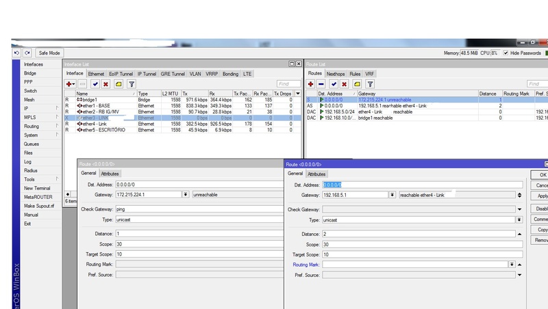

    Fiz todo o processo, mas não está funcionando, o que aconteceu foi o seguinte o link sombra não assumiu quando o link principal caiu, e depois de 1 dia +- o link sombra assumiu sem o link principal cair. O que pode estar acontecendo?
    Citação Postado originalmente por leonet Ver Post
Nome:	         tela.jpg
Visualizações:	220
Tamanho: 	79,4 KB
    Se não deu certo é porque você deve ter feito alguma coisa de errado na hora de configurar os scripts, pois no meu caso aqui eu fui seguindo o tutorial e deu certo.
    Obs.: O Netwatch tem a função de verificar se os seus gateways estão funcionando ou não. Faça o seguinte, experimente colocar um endereço de IP do seu gateway no lugar do IP do google, ou seja, no Netwatch, para testar se o link ola está OK troque o 74.125.234.119 por 172.215.224.1 e para testar o link gvt troque 74.125.234.119 por 192.168.5.1
    Veja se funciona. Se não funcionar, sugiro que comece tudo do zero seguindo o tutorial.
