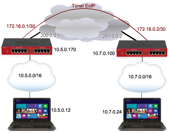

    Caros colegas, preciso de ajuda para resolver um problema de conectividade na topologia abaixo:

    Fechei o túnnel EoIP utilizando dois IPs Fixos e válidos de ranges distintos. Os ips estão configurados da seguinte forma:

    Dentro da RB 10.5.0.170 dando ping para o a outra RB 10.7.0.100 ela responde normal, mas se dentro da própria RB 10.5.0.170 eu pingar em um IP de um dispositivo na outra rede, como por exemplo 10.7.0.24 ele dá time out... Só tenho sucesso qd ping da rede para um dispositivo dentra da sua própria rede LAN, como 10.7.0.100 para o 10.7.0.24.
    Onde estou errando?

    Com base no cenário apresentado, você já tem, no roteador da esquerda (200.0.0.1), a seguinte rota:
    Código :
    /ip route add dst-address=10.7.0.0/16 gateway=172.16.0.2
    No roteador da direita (201.0.0.2), já existe a seguinte rota:
    Código :
    /ip route add dst-address=10.5.0.0/16 gateway=172.16.0.1
    E não possui regras de firewall.
    Ao que parece, está tudo certo, nos restando a mitigação.
    1) Considerando uma estação da rede da esquerda (10.5.0.X), qual o resultado de traceroute para:
    1.1) 172.16.0.1
    1.2) 172.16.0.2
    1.3) 10.5.0.170
    1.4) 10.7.0.100
    1.5) Alguma estação em 10.7.0.0/16.
    2) Considerando uma estação da rede da direita (10.7.0.X), qual o resultado de traceroute para:
    2.1) 172.16.0.1
    2.2) 172.16.0.2
    2.3) 10.5.0.170
    2.4) 10.7.0.100
    2.5) Alguma estação em 10.5.0.0/16.

    Boa tarde @kleberbrasil,
    Considere também a máscara de rede que os dispositivos estão usando.
    OBS.: Defeito característico de quando possuímos um regra NAT sem exceção para as redes internas.
    Abraço

    certamente deve ser a regra de NAT, como o amigo falou acima. Tenho uma situação exatamente igual aqui e acesso todos os equipamentos das duas redes!

    Padrão Re: Roteamento de túnel EoIP
    Em sua regra de NAT, em destination-address, coloque a rede da matriz/filial, usando o operador de negação !. Assim, sua regra de NAT irá valer apenas para destinos que não forem as suas redes internas. Qualquer dúvida, poste a sua regra para ajudarmos. Abraço
