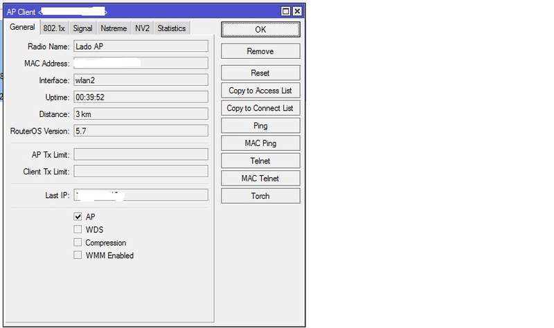

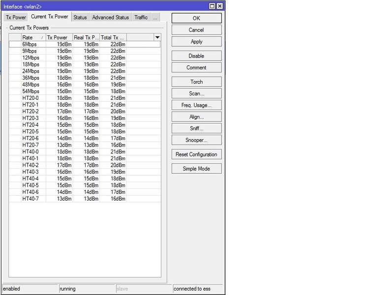

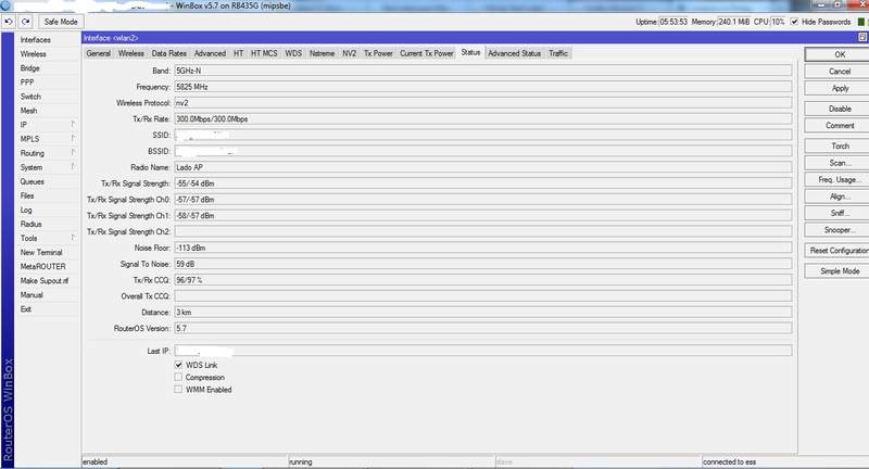

    Padrão Enlace mikrotik 5.7 NV2 usando RB435G + Cartão Ubiquiti SR71-15 + Dish30
    Amigos a uma semana estou efetuando uns testes com esse conjunto de equipamentos a 3km de distância um do outro e tenho me surpreendido com os resultados, só que estou intrigado com um detalhe do uptime sempre desconecta e conecta chegando ao ponto de não reconectar automaticamente até que desligue e ligue os equipamentos, não estou conseguindo descobrir o que está causando isso se possivel alguém que já tenha experiência e puder me ajudar fico grato!! Vejam as imagens abaixo:

    To com mesmo problema, um enlace com rb433 + r52hn + rocket dish 30, sinal -55/-60 ccq 100% passando 55mb full / 110mb half, porem fica caindo, tava usando nv2 com nstreme dai tava caindo mais, agora tirei o nstreme em cima no nv2 melhorou mas esta caindo ainda, demora uns 5 segundos pra voltar !!
    Não sei oq pode ser tbem !!!

    O CCQ está horrível. Quais antenas e cartões utilizados neste enlace? AS HT MCS estão padrão ou foram ajustadas? Energia elétrica, como é?
    Citação Postado originalmente por robertosreis Ver Post
    Padrão Re: Enlace mikrotik 5.7 NV2 usando RB435G + Cartão Ubiquiti SR71-15 + Dish30
    Olá Sergio, estou usando antenas rocket dish 30dbi + catões ubnt SR71-15, as HT MCS está padrão e a fonte 100-240v ~50/60hz 1,2A output +24v/1,6A ligado em um nobreak de 1200VA, sobre o CCQ que vc diz horrível o que vc me recomenda fazer para melhorar? Qual valor que seria ideal ficar? obrigado
    Primeira recomendação: baixe a potência deste rádio. Configure para card-rates=16 e depois para 13. Faça testes de bandwidth com TCP, 40 sessoes, apenas uma direção. Verifique em qual deles o CCQ ficou melhor. Se o sinal "piorar" muito, volte as antenas e alinha direito.
    Segunda recomendação: configure as HT MCS para operar somente em umas duas faixas, tipo a 13 e 14 ou 14 e 15 (tanto em basic como supported). Configure o HT Chains (rx e tx) para usar as duas chains (2 canais) e escolha na guia wireless operar em 20/40 Mhz above (isto fará com que consiga a maior banda possivel no enlace. Caso não necessite de "toda a banda" alcançada, configure apenas uma chain e use 20 Mhz).
    Teste os canais da faixa alta do 5Ghz (5725 a 5850). Se estiver complicado operar nos mesmos, tente a faixa média (provavelmente deverá editat as scan list e usar o superchannel para abrir todos).
    Terceira recomendação: caso esteja oscilando ou apresentando lentidão, configure o TDMA period size para 4, 6 ou 10 (teste em cada um desses valores e verifique se ocorreu diferença).
    Por último, se puder testar com fontes de maior corrente, faça-o.

    Tenho um enlace rocket dish 30 dbi + r52hn + nv2 passando 110mb half e 55mb duplex - em 40mhz
    Agora ativei nv2 em um enlace de 45 km c/ xr5 + zirok 90cm passando 17mb full e 25mb half - em 20mhz !!
    Mas com a versão 5.8, tenta atualizar, pois na v5.7 ficava caindo mesmo, atualizei e até agora ta tranquilo.
